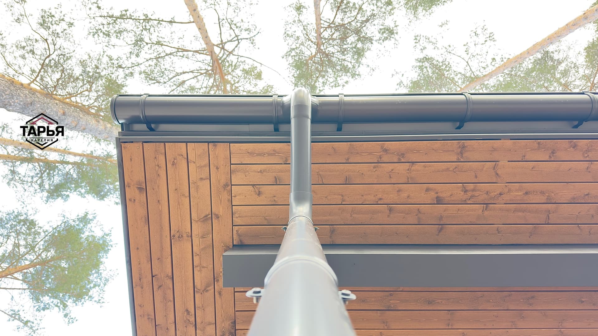

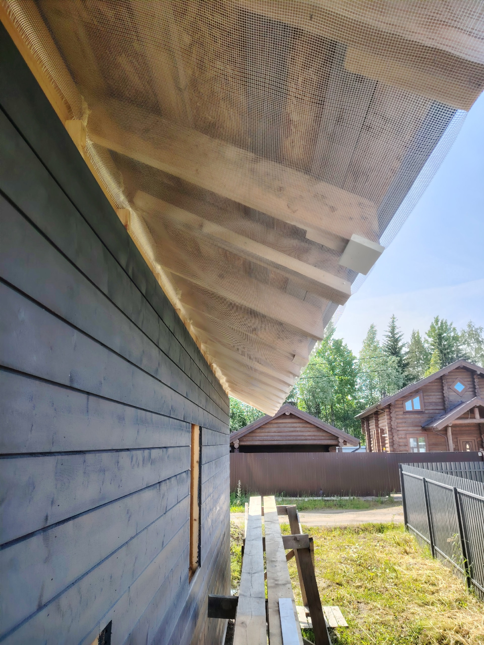

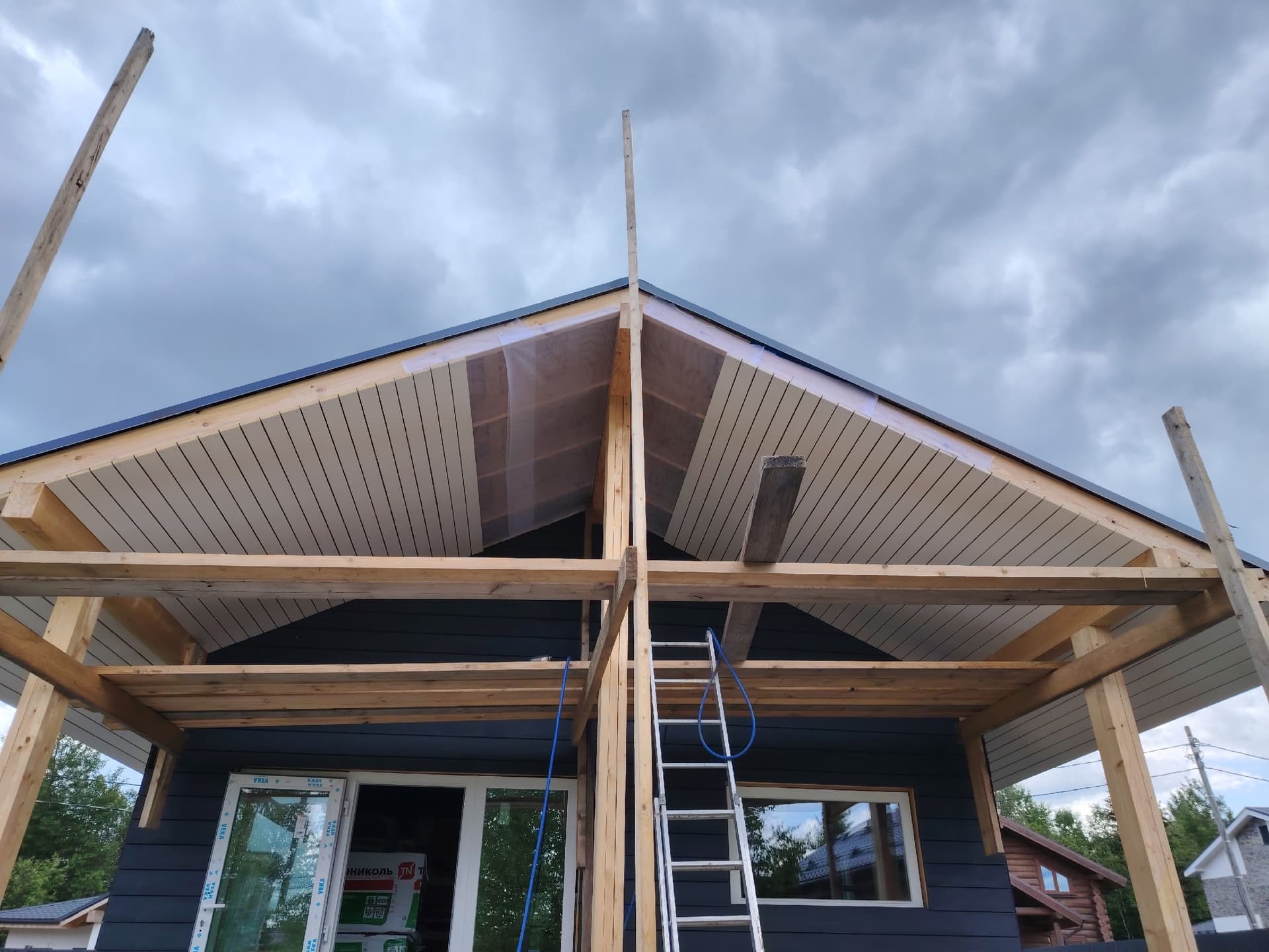

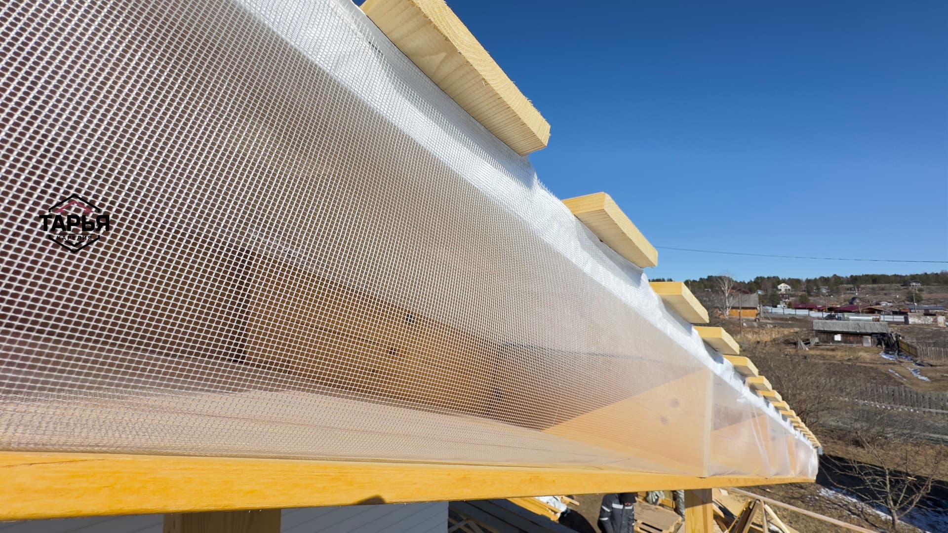

Интересное решение защиты свесов крыши от насекомых и птиц
https://vk.com/wall-99433678_4479

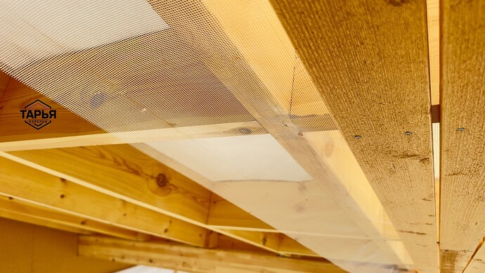

Сначала свесы полностью подшиваются москитной сеткой, далее монтируется доска с зазором.
В итоге получаются вот такие отличные свесы

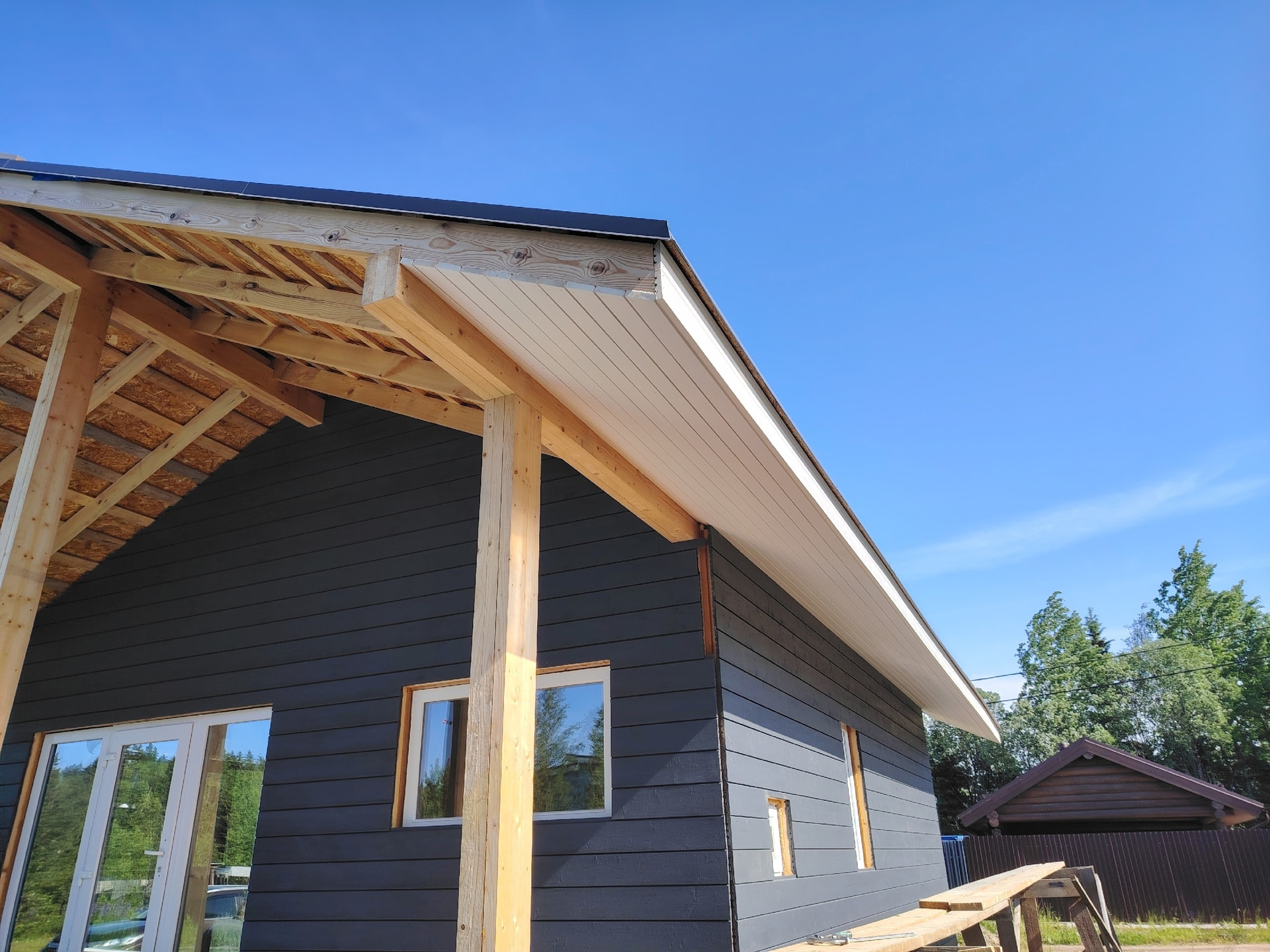

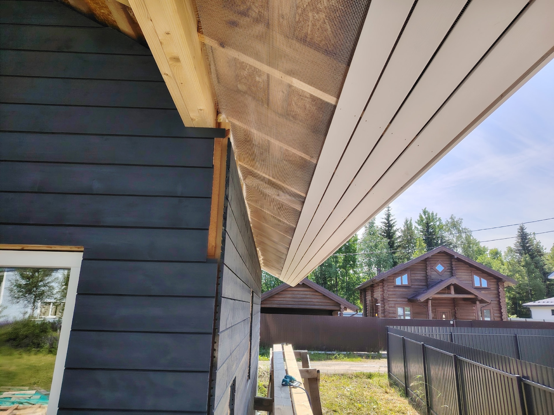

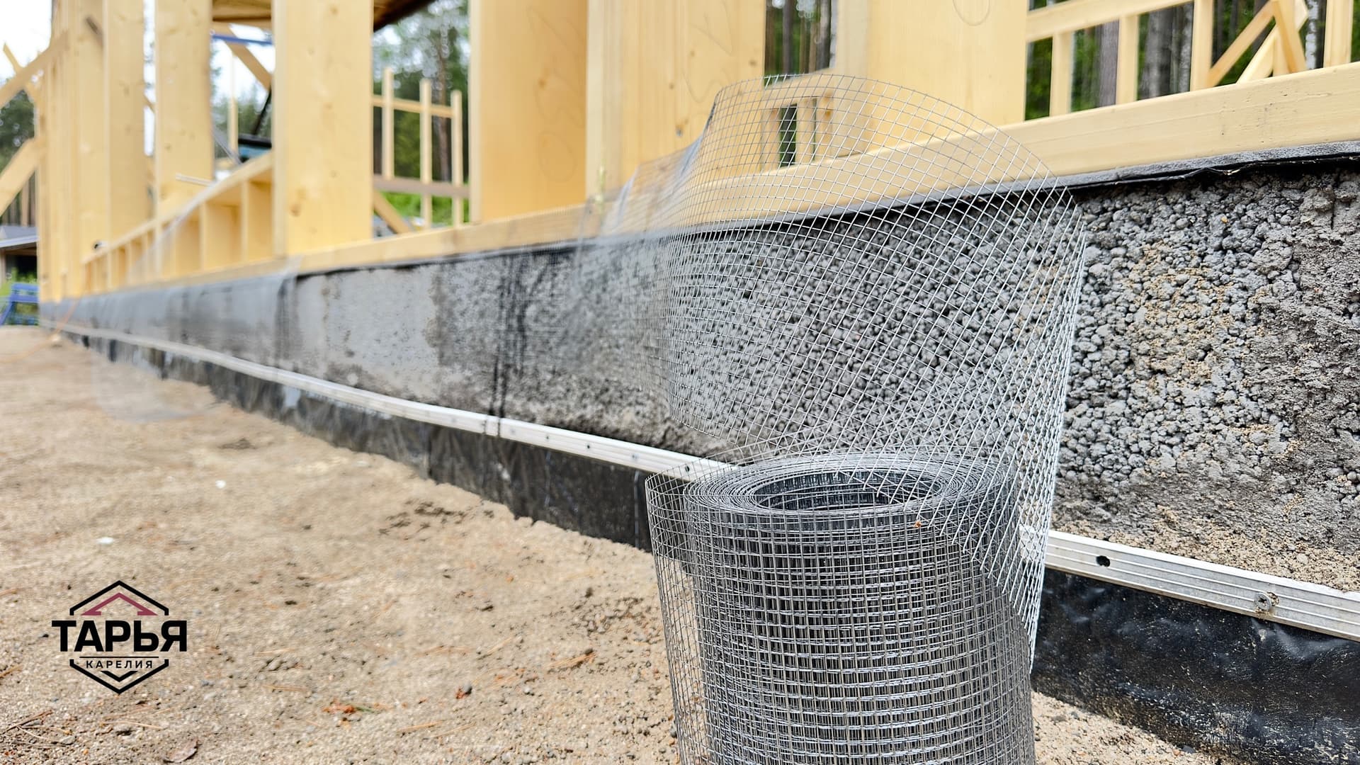

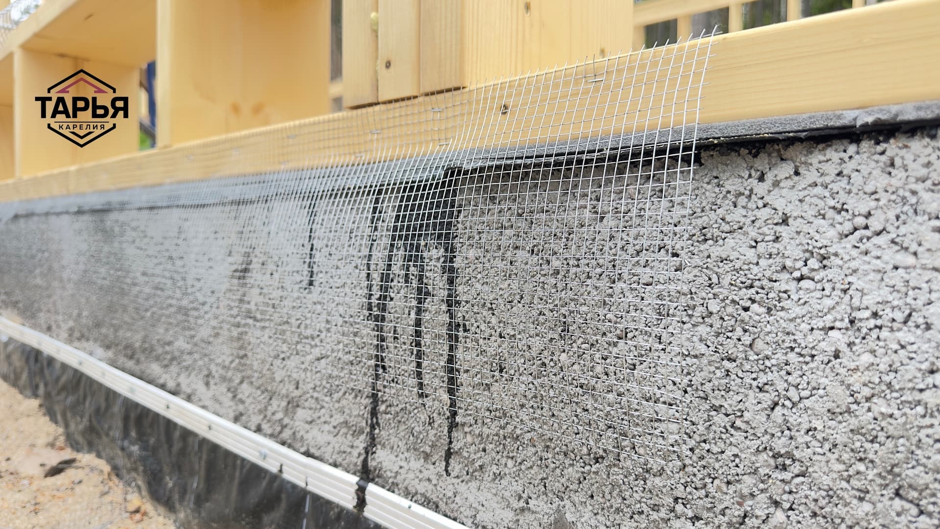

Вот так осуществляется подготовка к защите будущего вентзазора фасада от мышек:

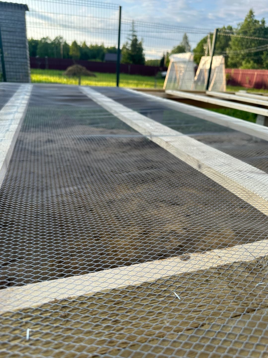

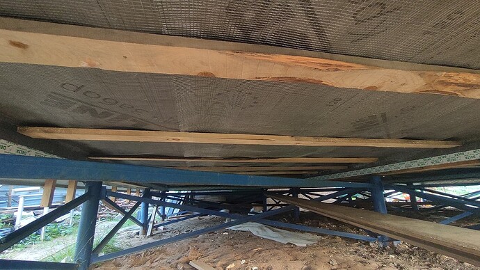

При монтаже каркасного перекрытия - сетка от грызунов монтируется сплошным ковром по всему перекрытию:
Можно использовать и сетку для штукатурки! :shaking_face:
Если не делать сетку - то придется делать вот так:
Но с сеткой лучше )
