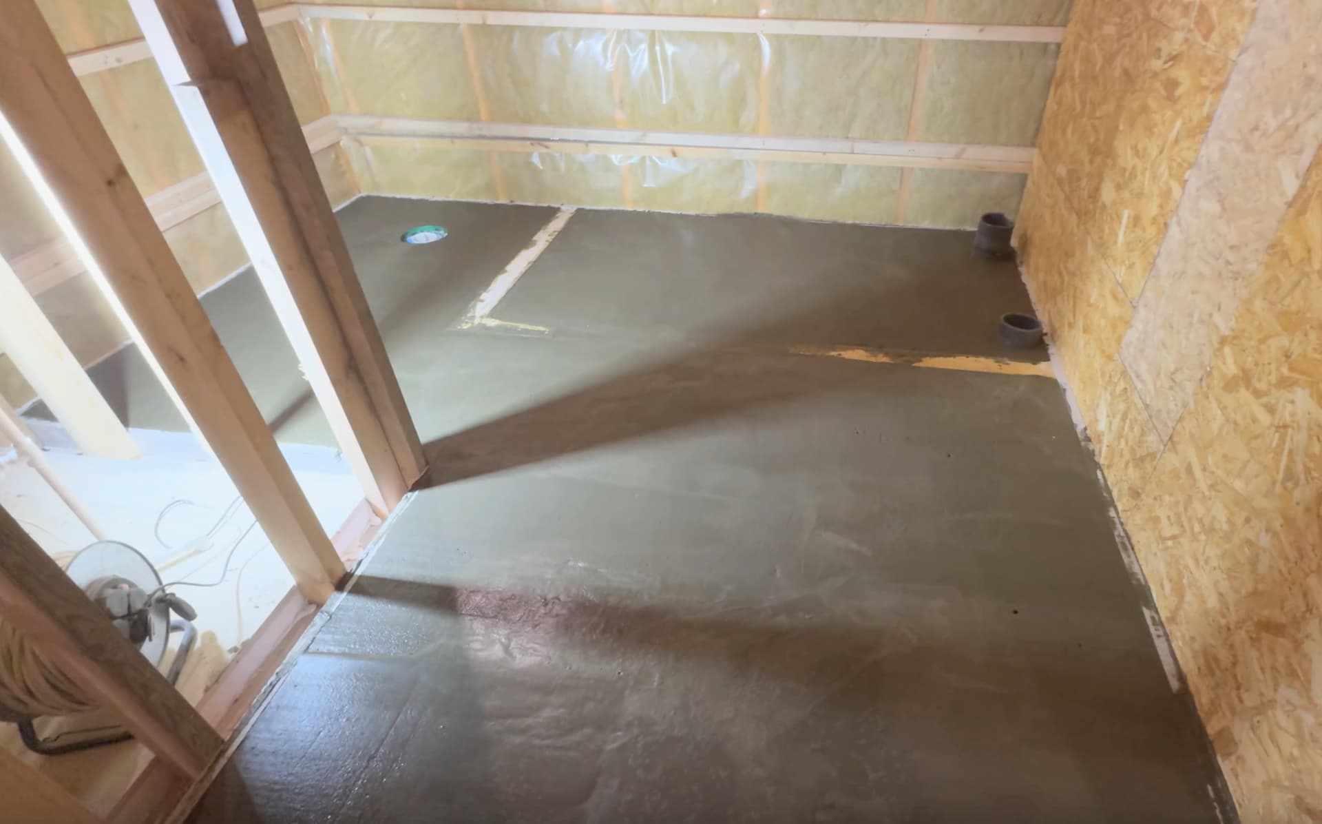

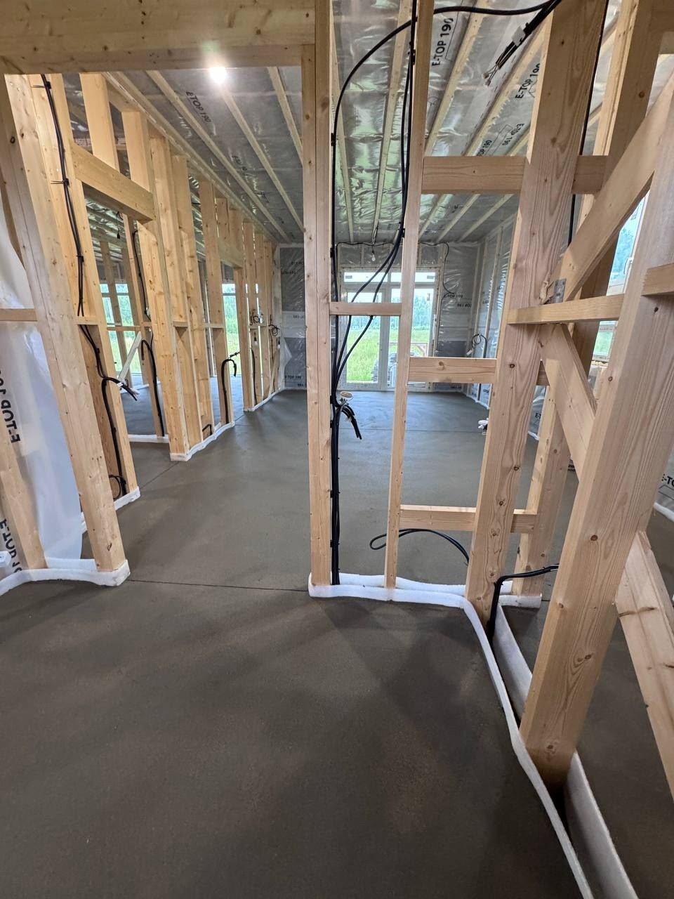

Отличное видео. Начинается с рассказа об основании пола под стяжку, далее можно наблюдать весь процесс: заливка, увлажнение, выравнивание.

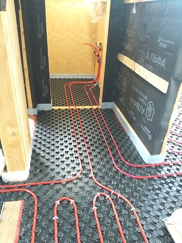

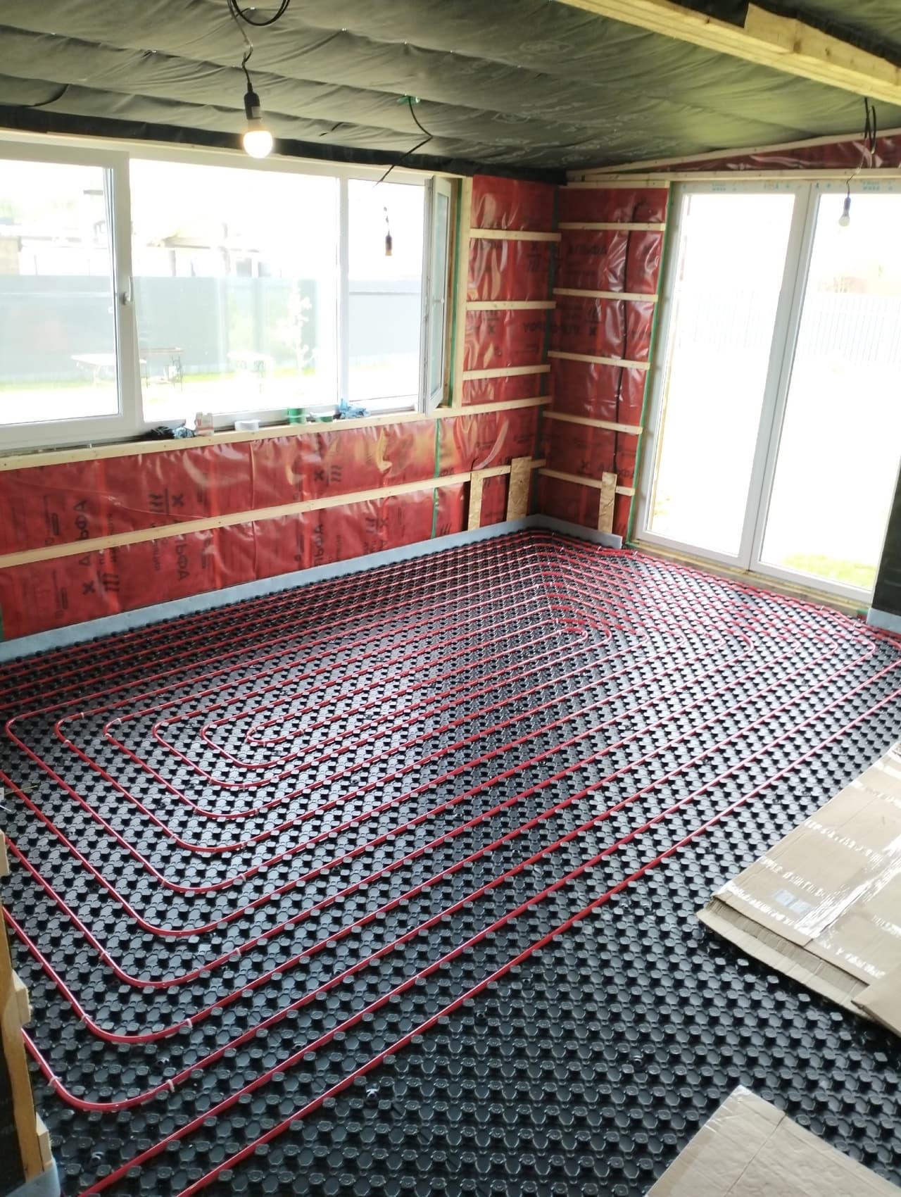

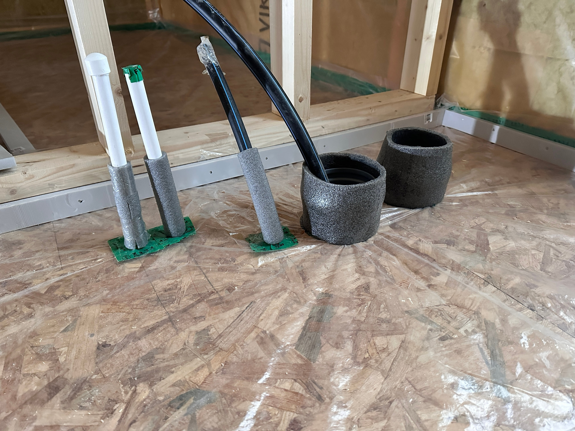

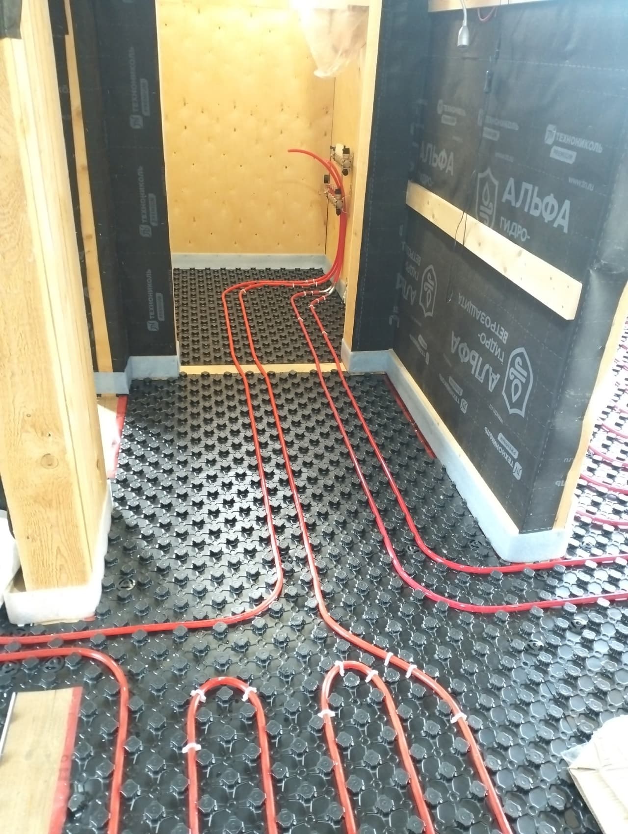

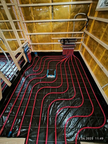

Вариант подготовки пола под заливку стяжки в каркасном доме. Используются специальные маты. По периметру - компенсирующая лента.
Выглядит “красиво” и надежно. Вариант не самый дешевый.

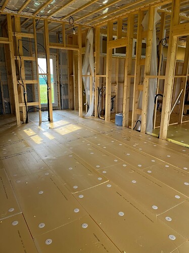

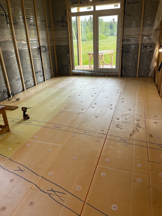

Перед “ковром с бобышками” можно уложить пеноплекс 1-2 слоя.

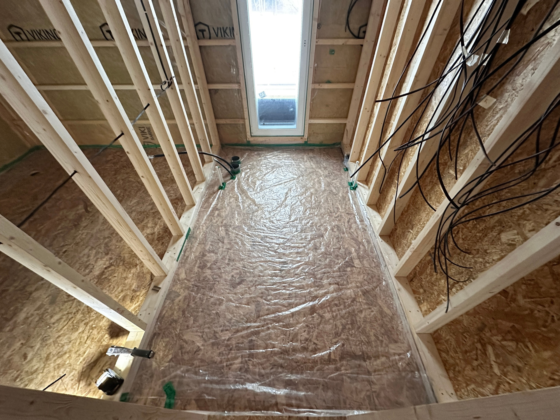

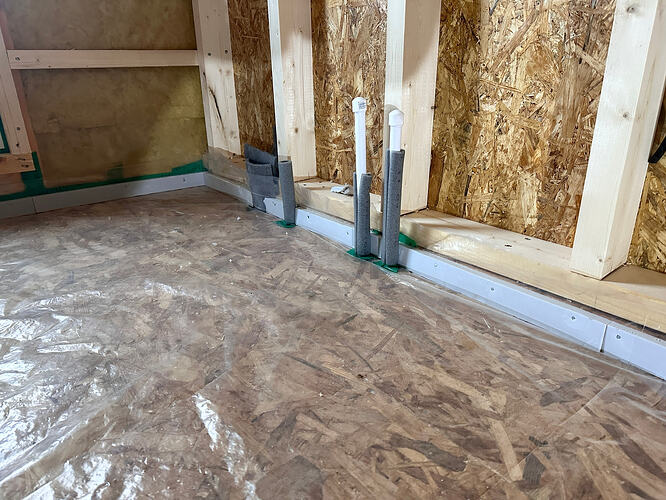

Пирог этого пола: ветрозащитная мембрана, утеплитель минвата knauf 200мм, фанера 21 мм, подкладочный ковёр, пеноплекс, маты тёплого пола.
