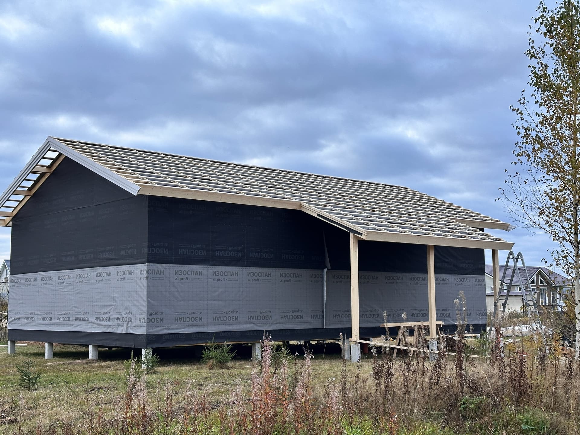

Пожалели ветрозащиту?
Довольно частая ситуация - ветрозащитой закрывается только плоскость стены, при этом обвязка и лобовая доска остаются открытыми. Что мешает опустить ветрозащиту ниже на 40-50 сантиметров - загадка :zany_face:

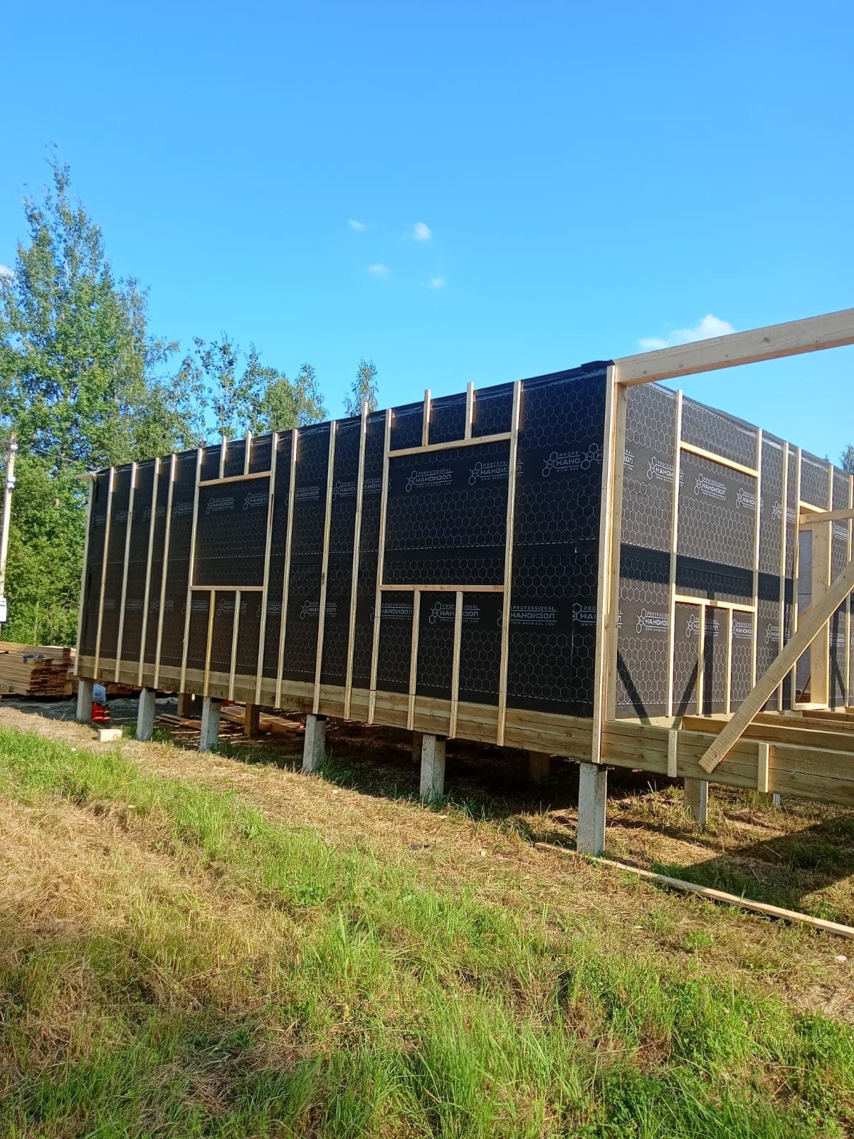

Дополнительно на этом фото - вентзазоры под окном замкнуты. Лучше бы сделать пропилы.

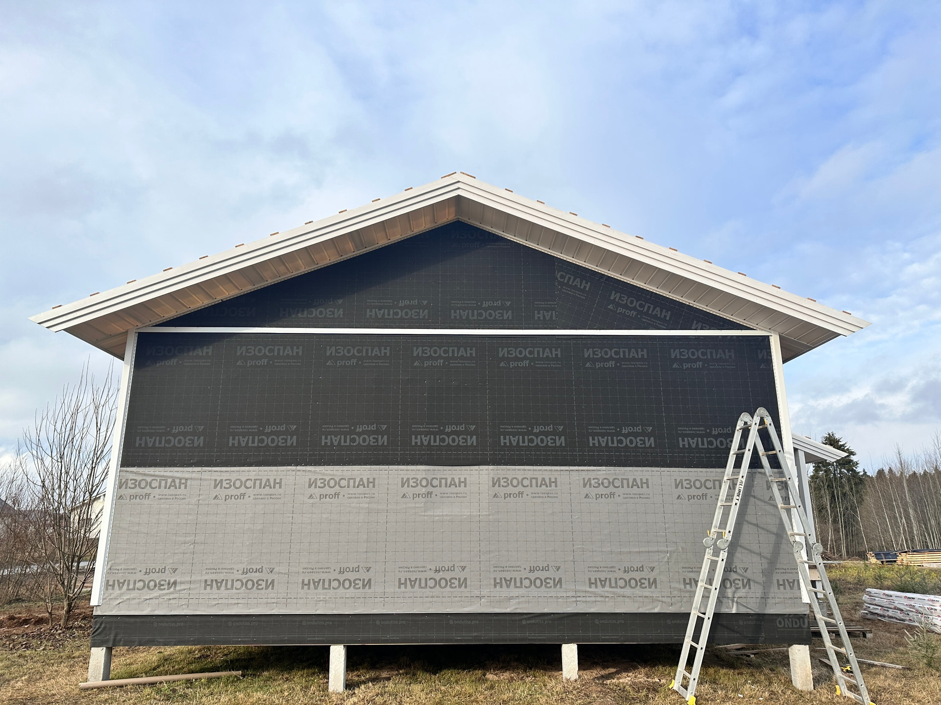

Более правильный вариант. Как видим ветрозащита полностью закрывает стену дома, включая нижнее перекрытие и обвязку.

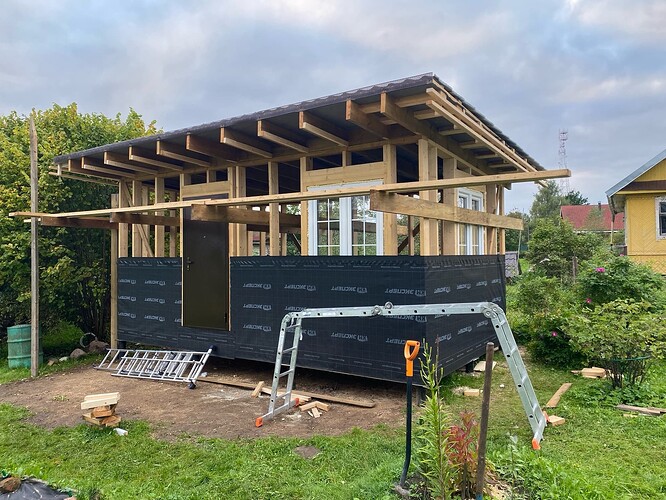

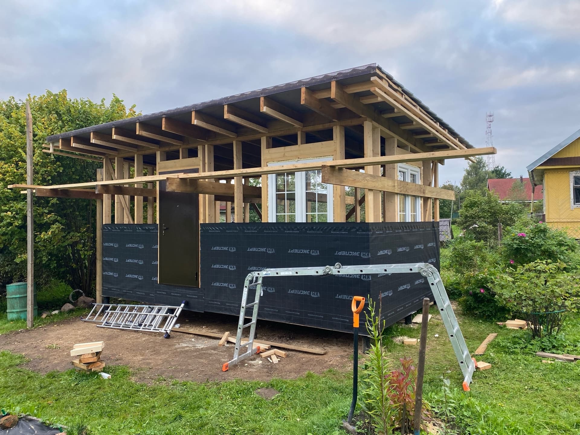

Еще один пример правильного монтажа ветрозащиты. Первая полоса монтируется сплошным полотном, начиная от самой обвязки дома. Оконные и дверные проемы в дальнейшем просто вырезаются :ok_hand:

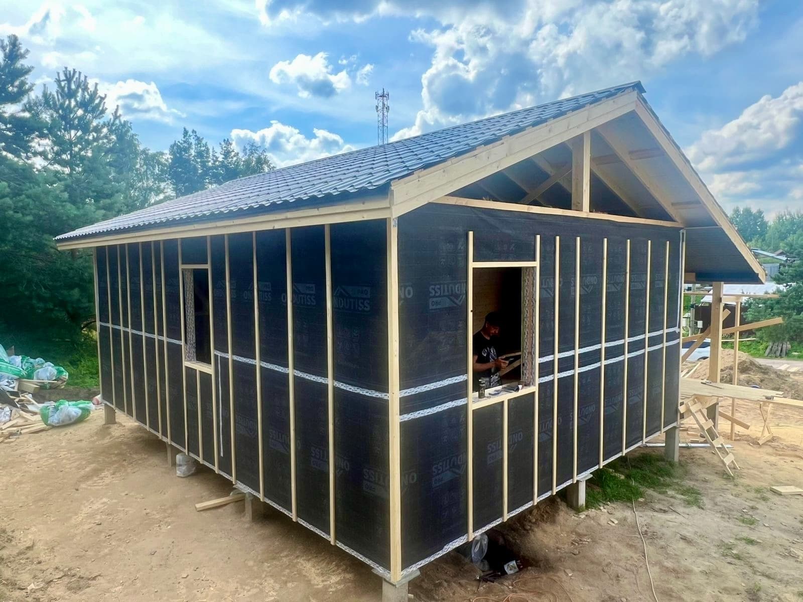

Хорошо защищенный от ветра дом :grinning_face_with_smiling_eyes:
Ну красота же ! :fire:
