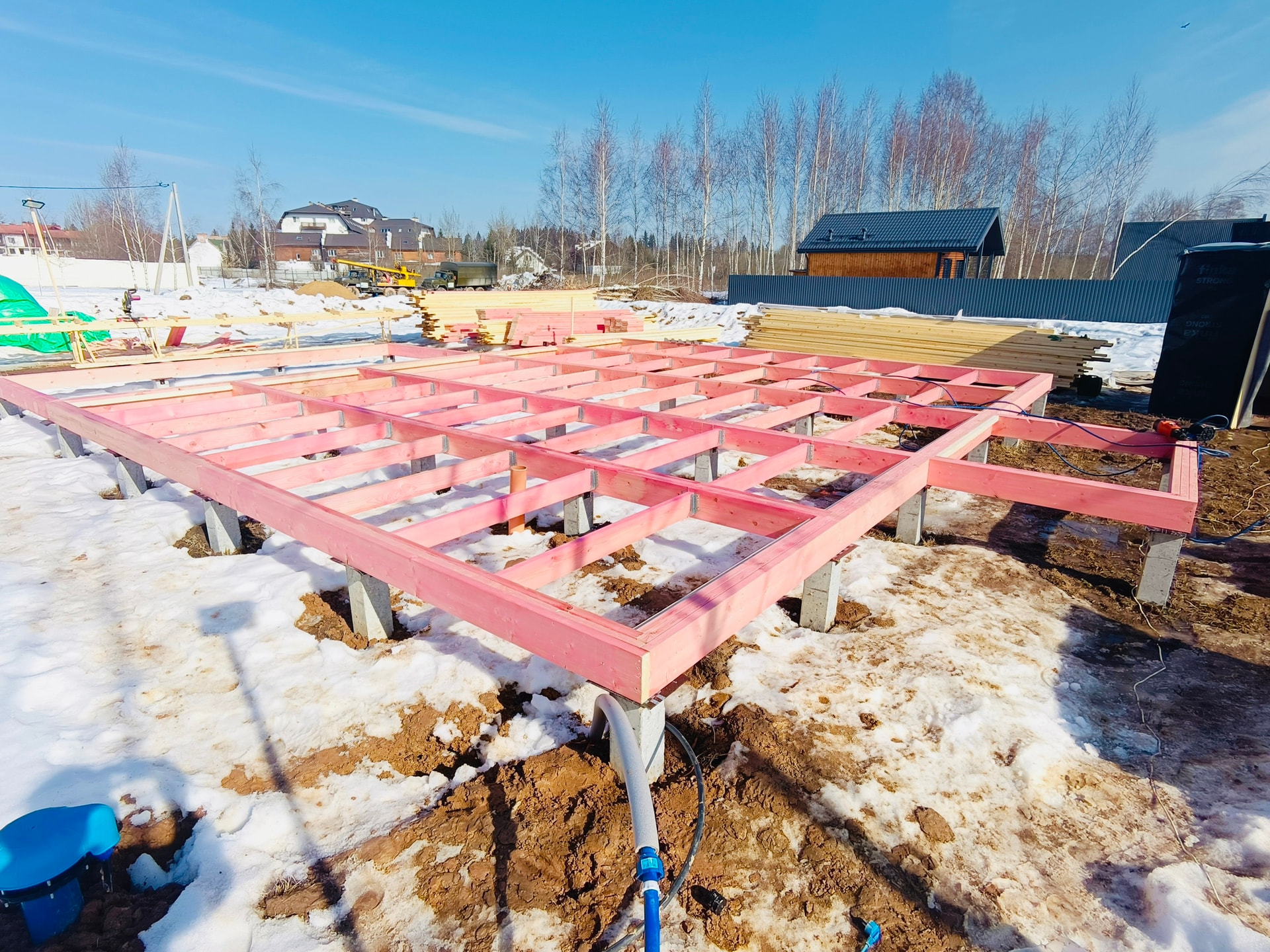

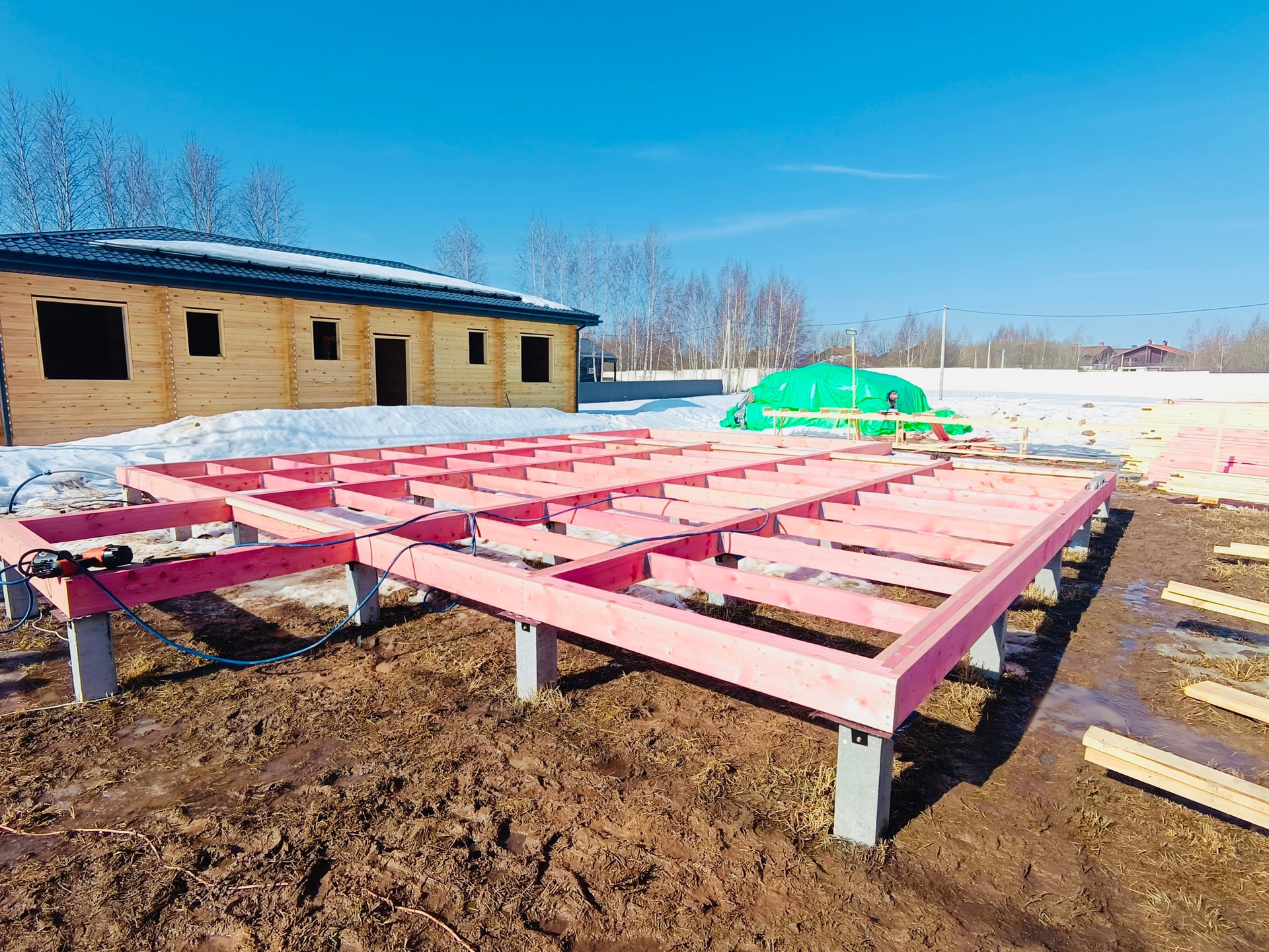

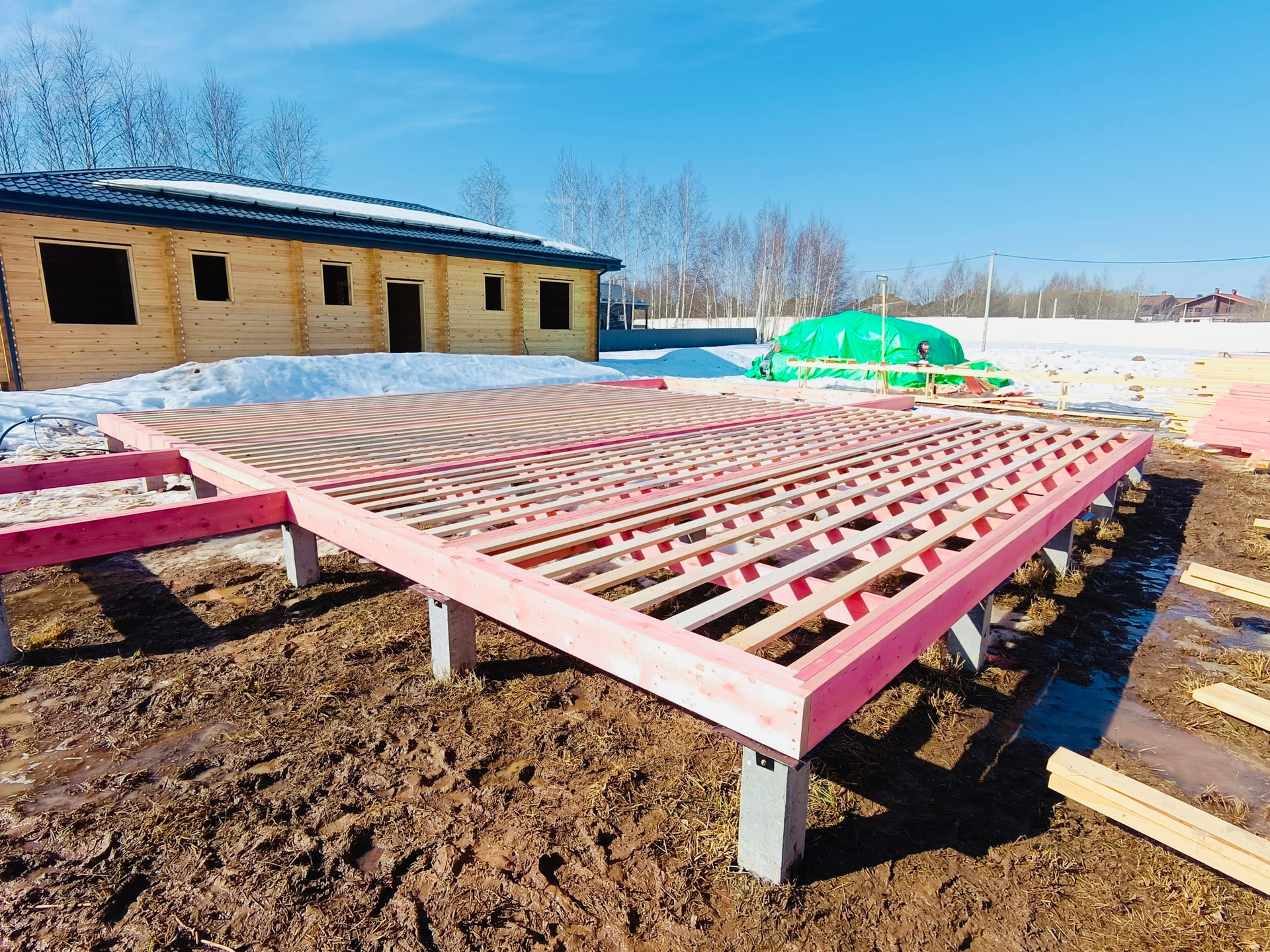

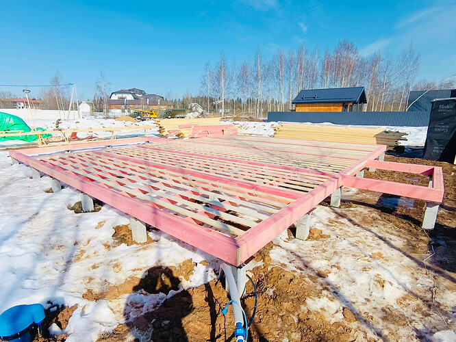

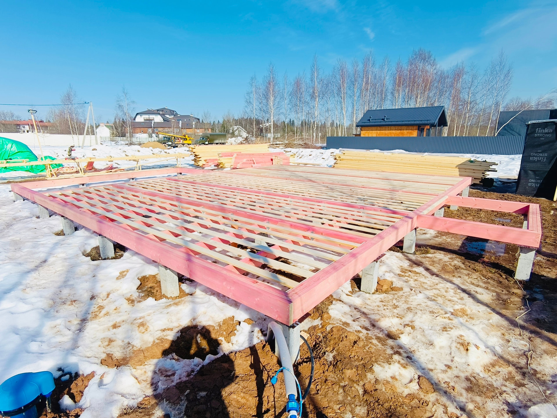

Обычно для поддержки утеплитиля делается черепной брусок (как тут) но в этом варианте реализовали систему лаг на опорах бруса. Скорее всего это придаст полу дополнительную жесткость. Как думаете ?
