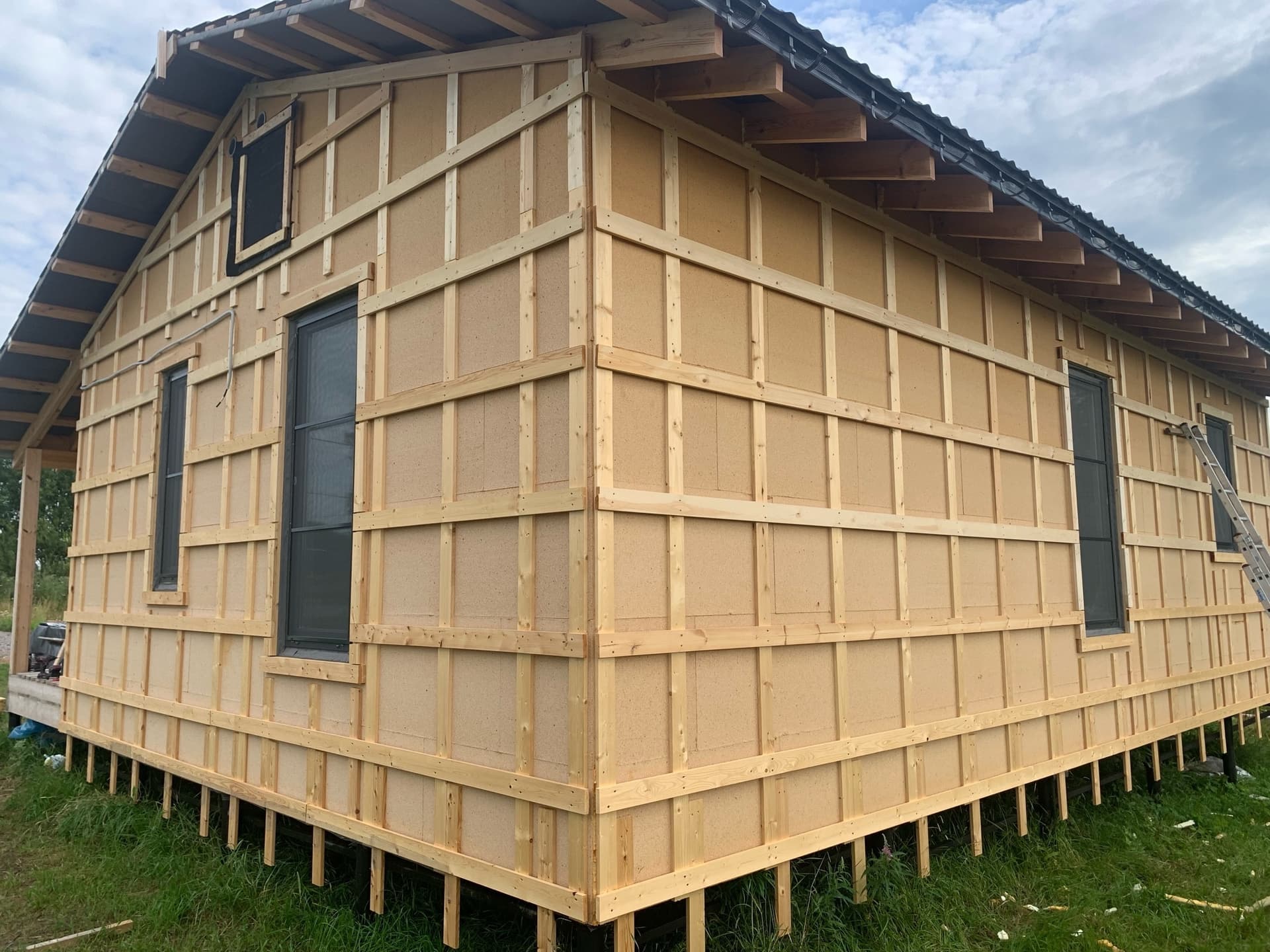

Обрешетка для отделки фасада
Обрешетка под вертикальную отделку фасада из двух “дюймовок”.
Почему нельзя сделать сразу горизонтально? Проветривание стены идет снизу вверх.
Необходимо чтобы поток воздуха спокойно заходил снизу и выходил под крышей.
25 мм конечно для вентиляции может быть маловато, особенно если нет плитной обшивки как на фото. Вата имеет свойство “чуть” вывалиться за пределы стойки (пузо) и может перекрыть вентзазор.
