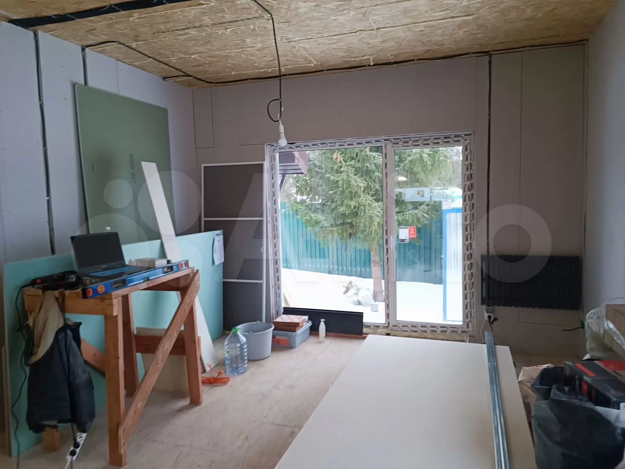

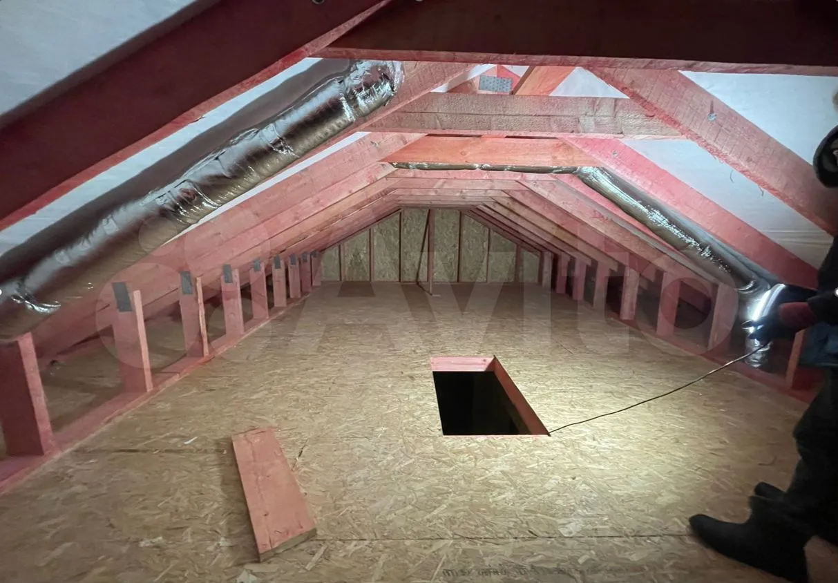

Что мы видим на этих фотографиях?
Каркасное перекрытие с обеих сторон (потолок помещения и низ чердака) зашито OSB плитами. Что в этом плохого? Возможно накопление влаги в перекрытии. Если под OSB внутри помещения есть пароизоляционная пленка - ситуация будет лучше, но все равно не дает гарантии выходы избыточной влаги.
Что делать?
1 Проверить, что изнутри помещения под OSB есть пароизоляция
2 OSB плиты со стороны чердака - демонтировать (или как минимум сделать отверстия) для выхода влаги в чердачное пространство.
3 Сделать продухи во фронтонах - для проветривания чердачного помещения.

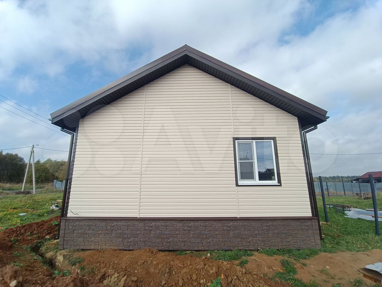

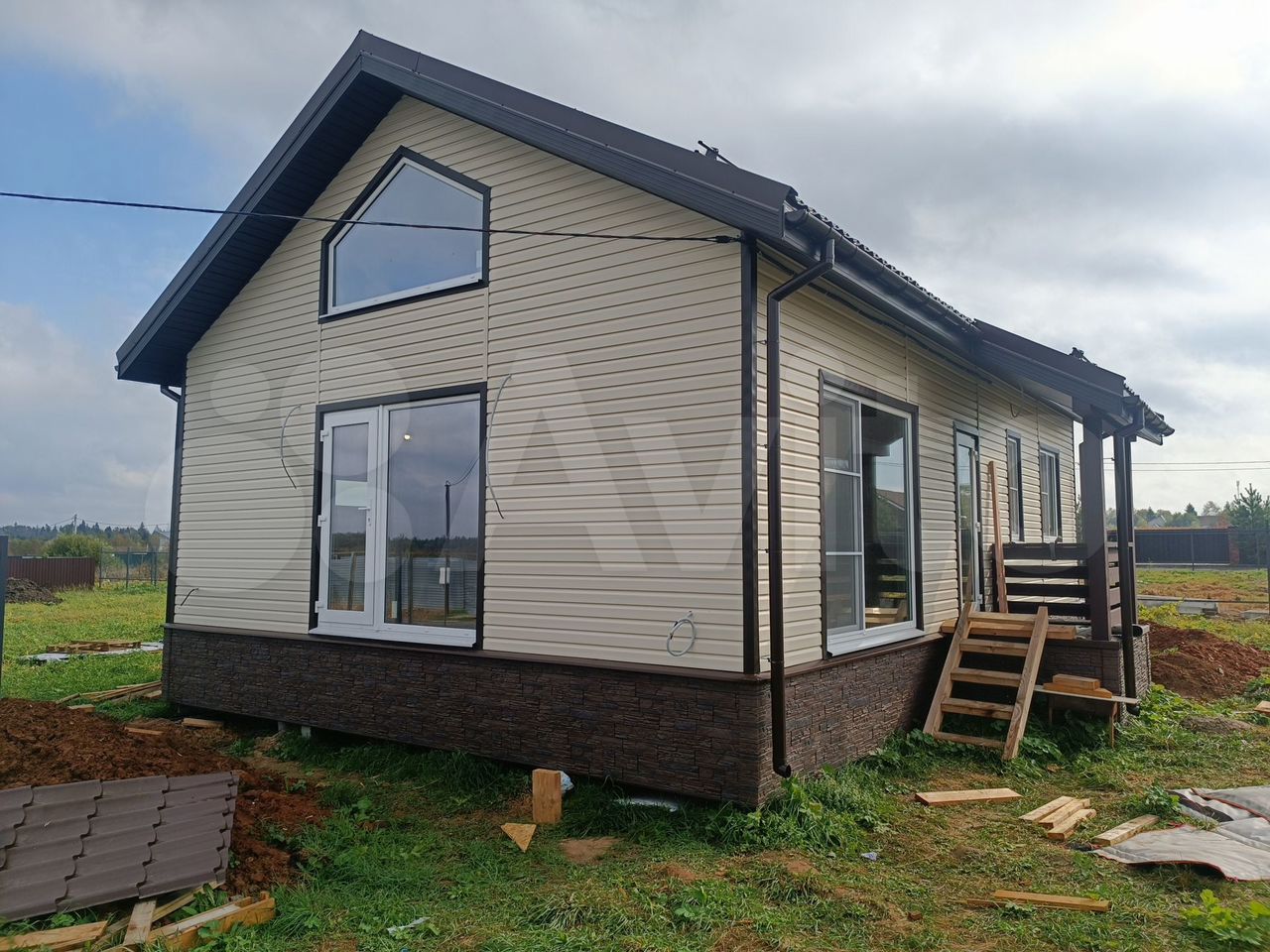

Если продолжить рассматривать этот же дом, но уже с фасада - стоит обратить внимание еще на несколько моментов.
1 Как и уже обсудили выше - на фасаде в чердачной части не наблюдается продухов для провертривания чердака.
2 В отделке цоколя тоже не видно продухов, лучше бы их сделать, чтобы гарантированно не было проблем. Тем более, что существует множество вариантов отделки цоколя.
3 Если судить по “утопленности” окна в стену - можно сделать вывод, что окно установлено в вентзазоре (плохой вариант), вентзазора нет вообще (худший вариант), вентзазор есть, но он точно меньше 5 сантиметров.
