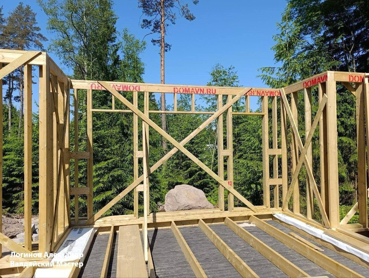

Что не так с полом на фото?
Если присмотреться - видим, что лаги пола обернуты мембраной. Будем надеяться, что это ветрозащита, а не пароизоляция. Но даже если это мембрана, можно ли так делать? Нет. Так делают потому, что так проще строителям. Не приходится лазить под полом, мембрану можно смонтировать после того как готов черновой пол. Лично на своем дачном доме столкнулся с такой конструкцией - советую обратить на это внимание и не допустить такого на вашем доме.
Почему это плохо?
  1. Нижняя часть лаги (доски) не защищена мембраной от воздуха, т.е. нижняя часть доски контактирует с воздухом подполья без защиты, что может привести к порче доски.
  2. Нет непрерывного слоя ветрозащиты у перекрытия. Пол становится более продуваемым снизу из-за щелей и неплотного прилегания.
  3. Лага с трех сторон оказывается “замотана” мембраной
  4. Нет возможности сменить мембрану без полного перебора пола.
Как исправить?
Если делать хорошо, то только переборка пола и срезание мембраны с лаг.
Достаточно просто можно исправить пункты 1 и 2 - монтируем дополнительную мембрану сплошным полотном снизу, не разбирая (пока) текущий пол.
Наглядно показано как делать НЕ следует :face_exhaling:
