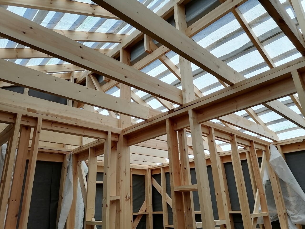

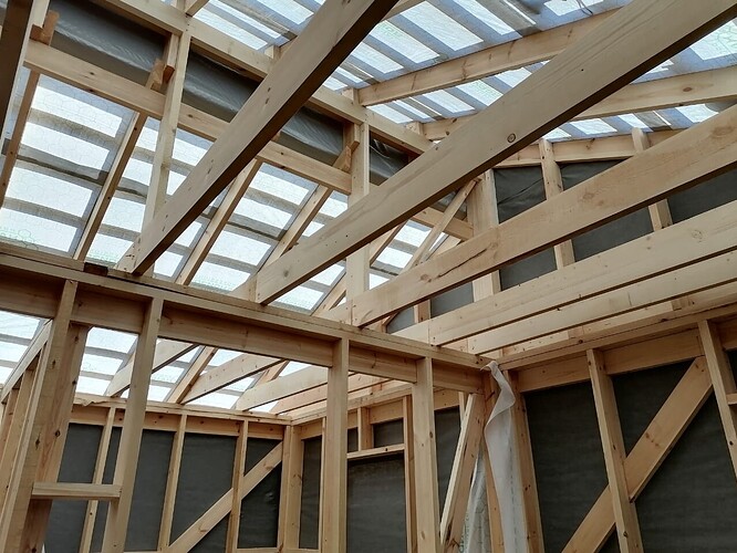

Лаги перекрытия, они же затяжки
Что не так и что можно исправить?
Основной вопрос к стыку досок, которые образуют перекрытие. Стыки сделаны на стене - это правильно, но хорошо бы их усилить. Можно использовать металлическую пластину, ну или просто кусок доски и плотно пробить гвоздями.
