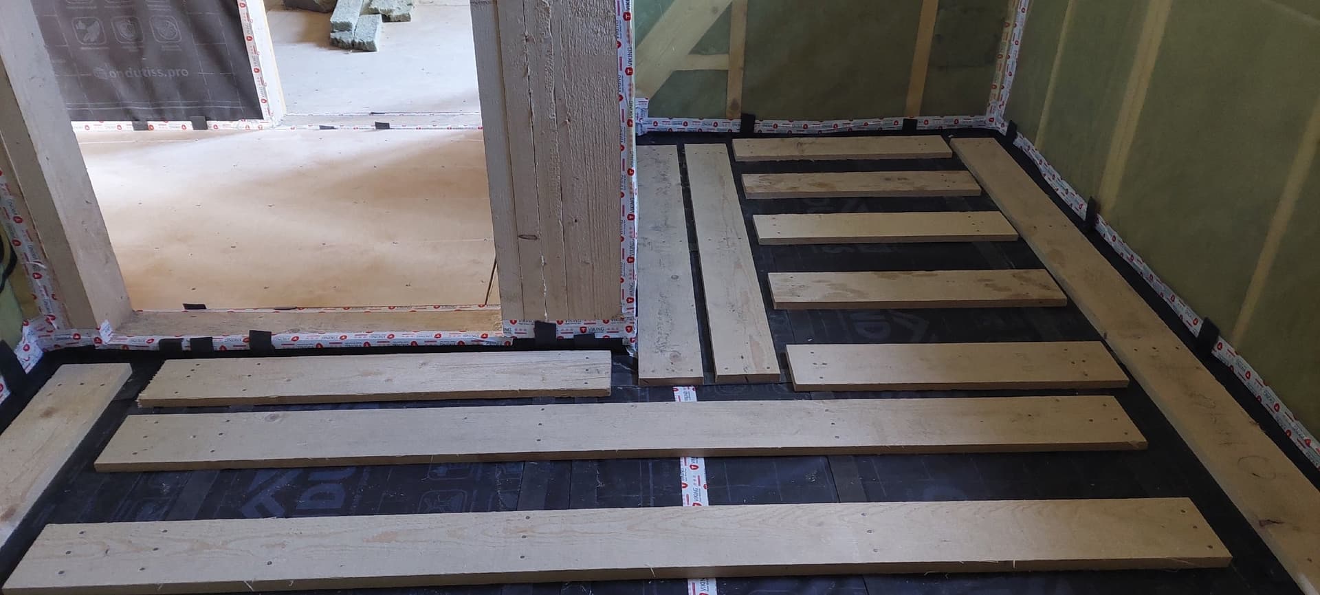

Вдоль стен и в местах наиболее частой ходьбы - доски обрешетки можно (и нужно) стелить чаще.
