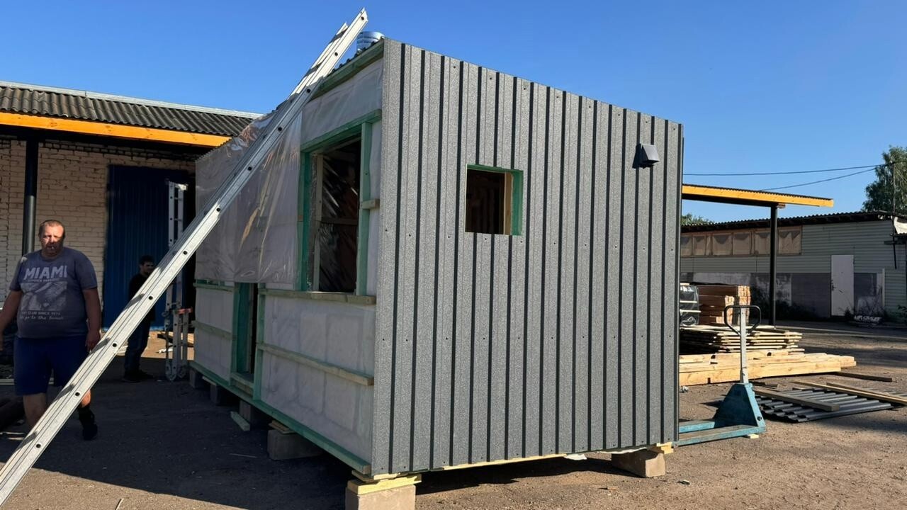

Что не так с каркасной банькой?
Вопрос. Что можно улучшить/исправить в конструктиве этой каркасной баньки?
Ответ. Сделать вертикальную обрешетку или же сделать второй слой обрешетки.
Почему? Конденсат от металла + влага из стены - будут стекать по железу и попадать на брусок обрешетки. Кроме того, что сам брусок начнет портиться, начнет мокнуть ВВЗ и стена.
