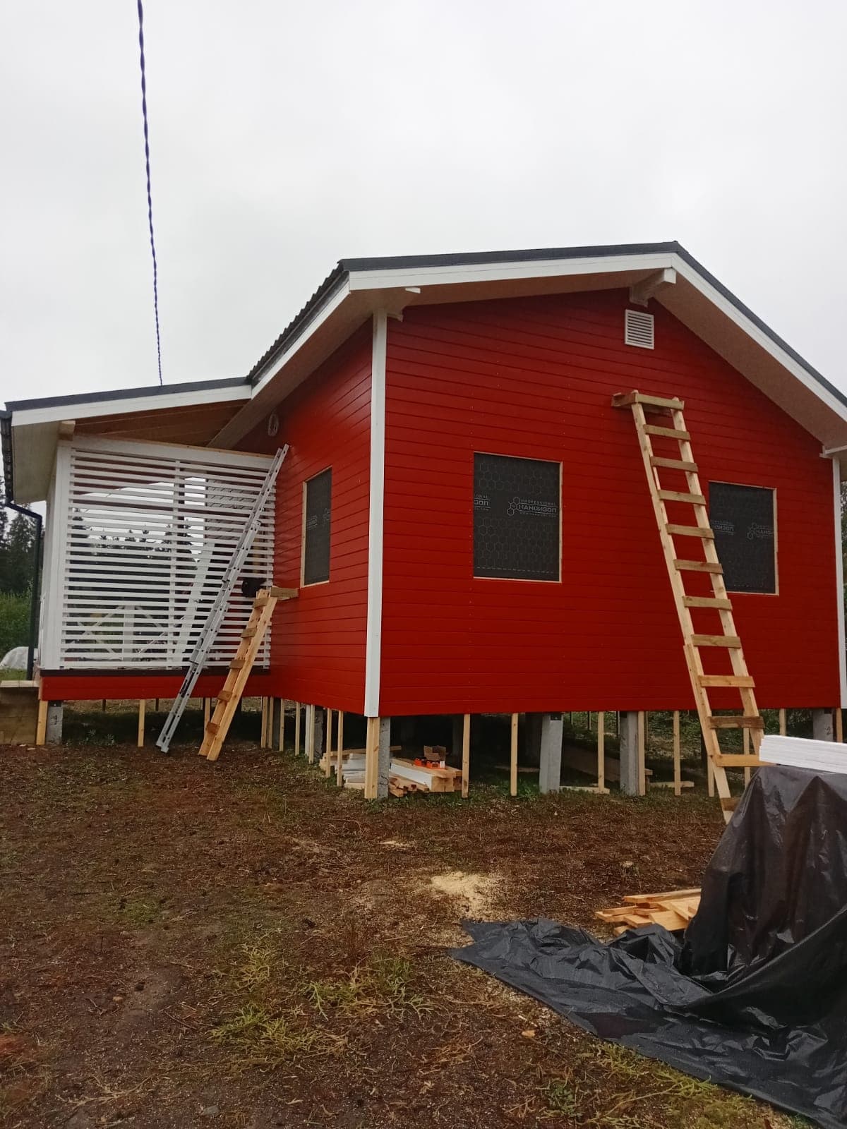

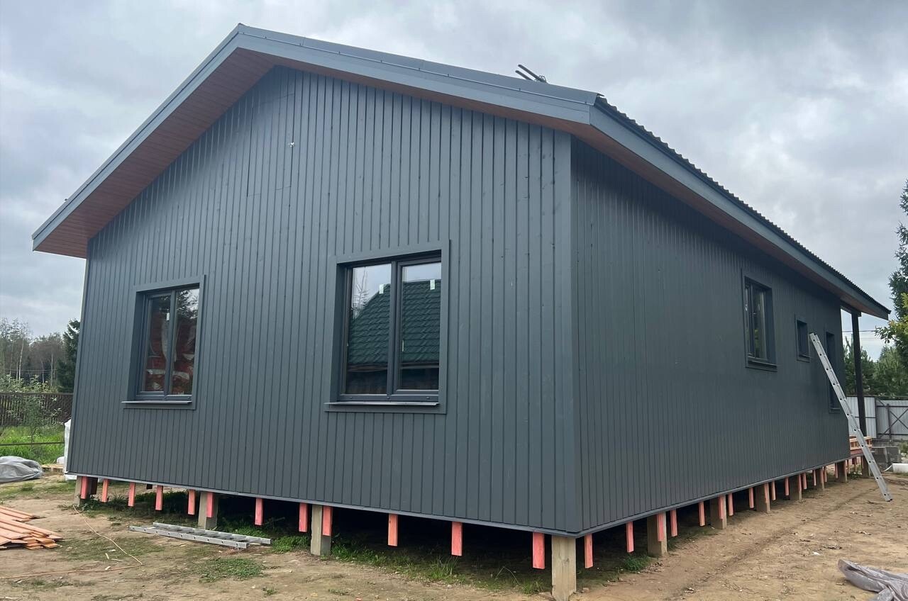

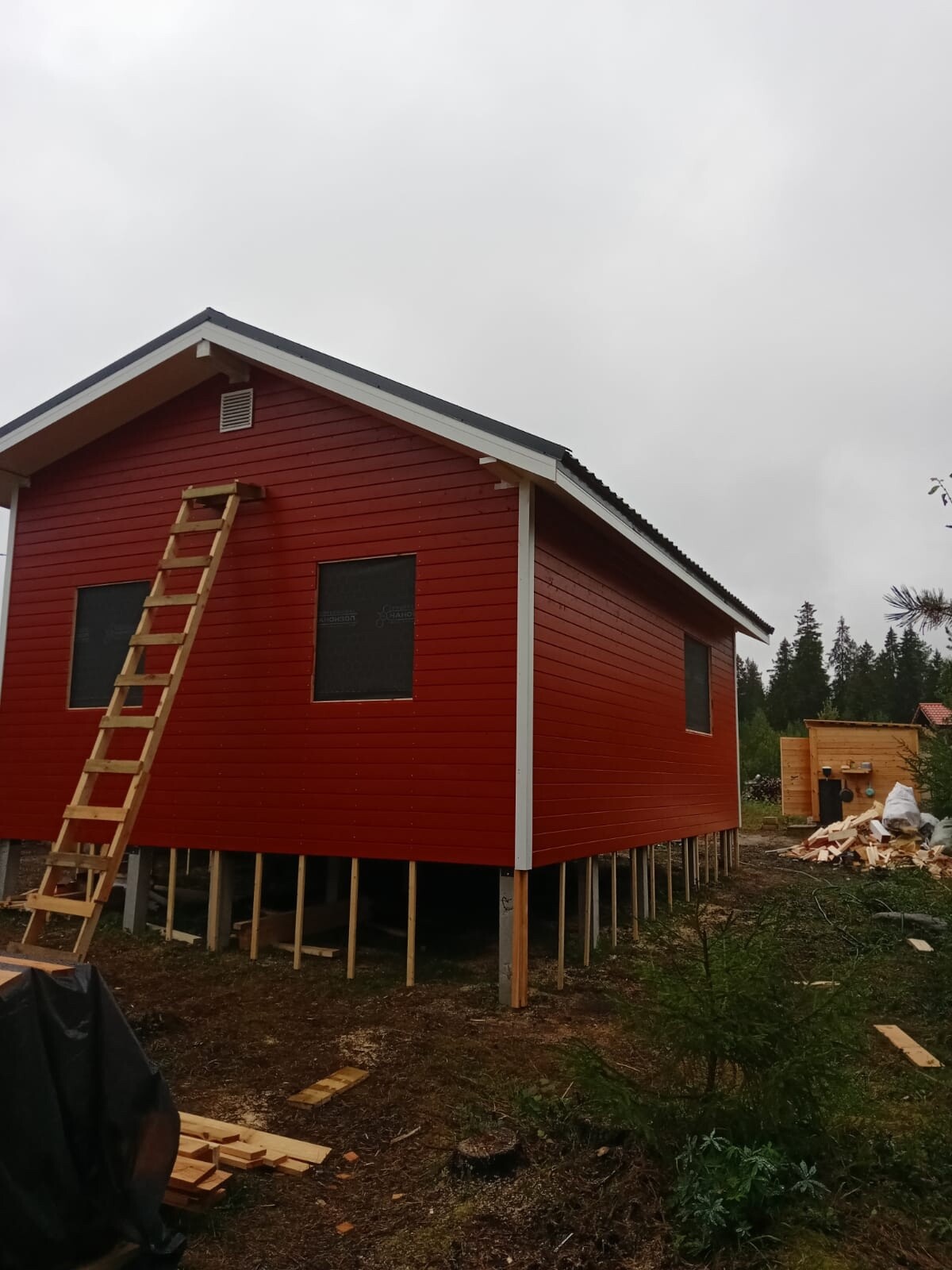

Что не так с брусками вентзазора?
Бруски, которые используются для формирования вентзазора под наружней отделкой, выпускают на уровень цоколя, чтобы в дальнейшем произвести отделку цоколя.
Что не так с брусками на этих фотографиях? Ответ ниже :backhand_index_pointing_down:
Во-первых. Кажется, что бруски тонковаты. Рекомендуется использовать брусок не менее 40 на 40, а лучше 50 на 50. Так формируется правильное пространство для проветривания фасада. Но это не главное.
Во-вторых. Бруски доведены почти до земли. Так делать не стоит. Зимой грунт начнет подниматься под воздействием морозного пучения и будет давить на бруски. Из-за этого фасад может испортиться. А были случаи когда весь дом срывало со свай из-за таких вот брусков.
Например, вот так.
