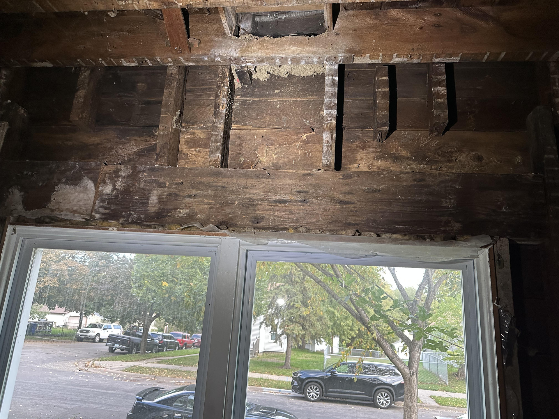

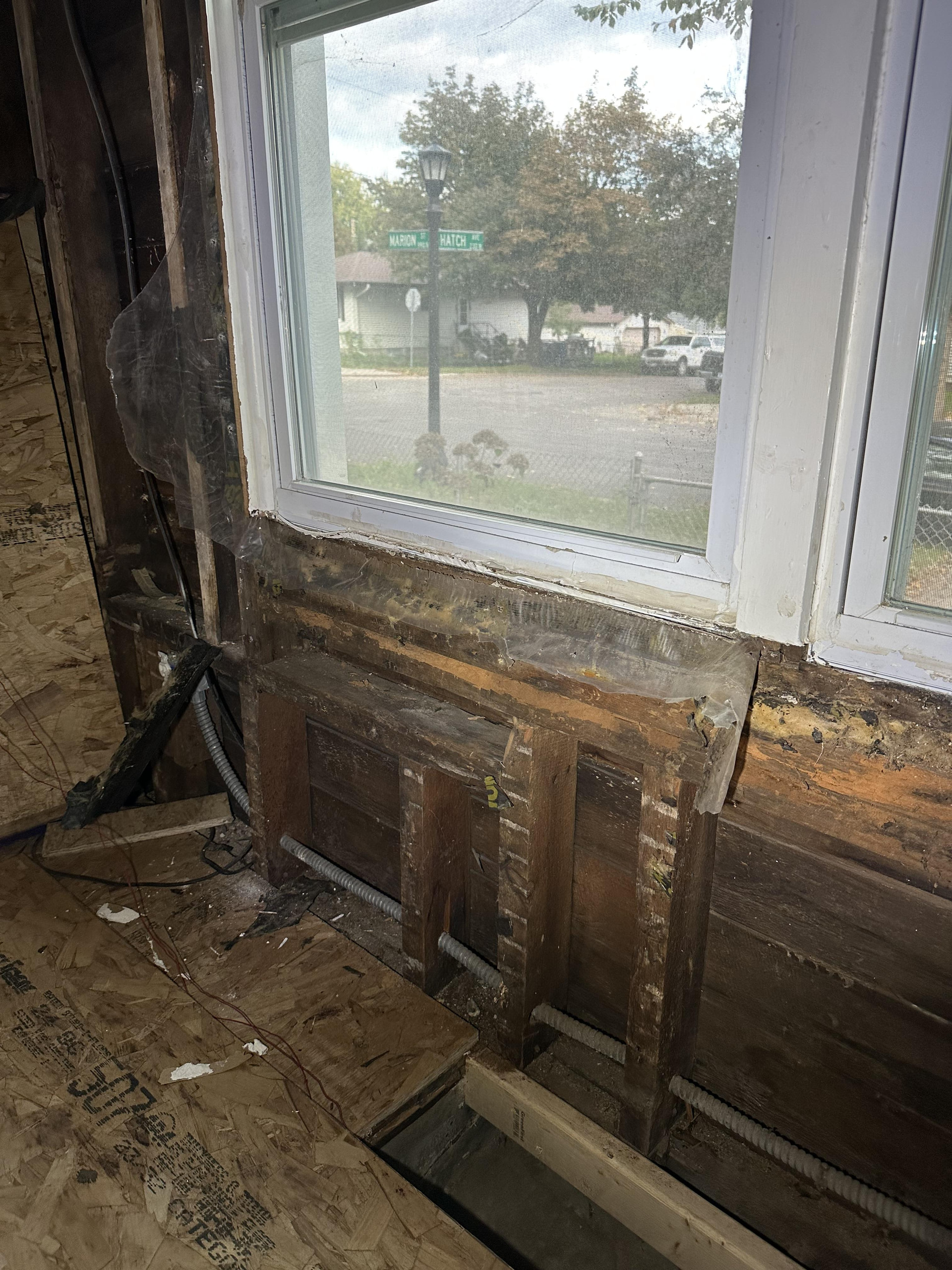

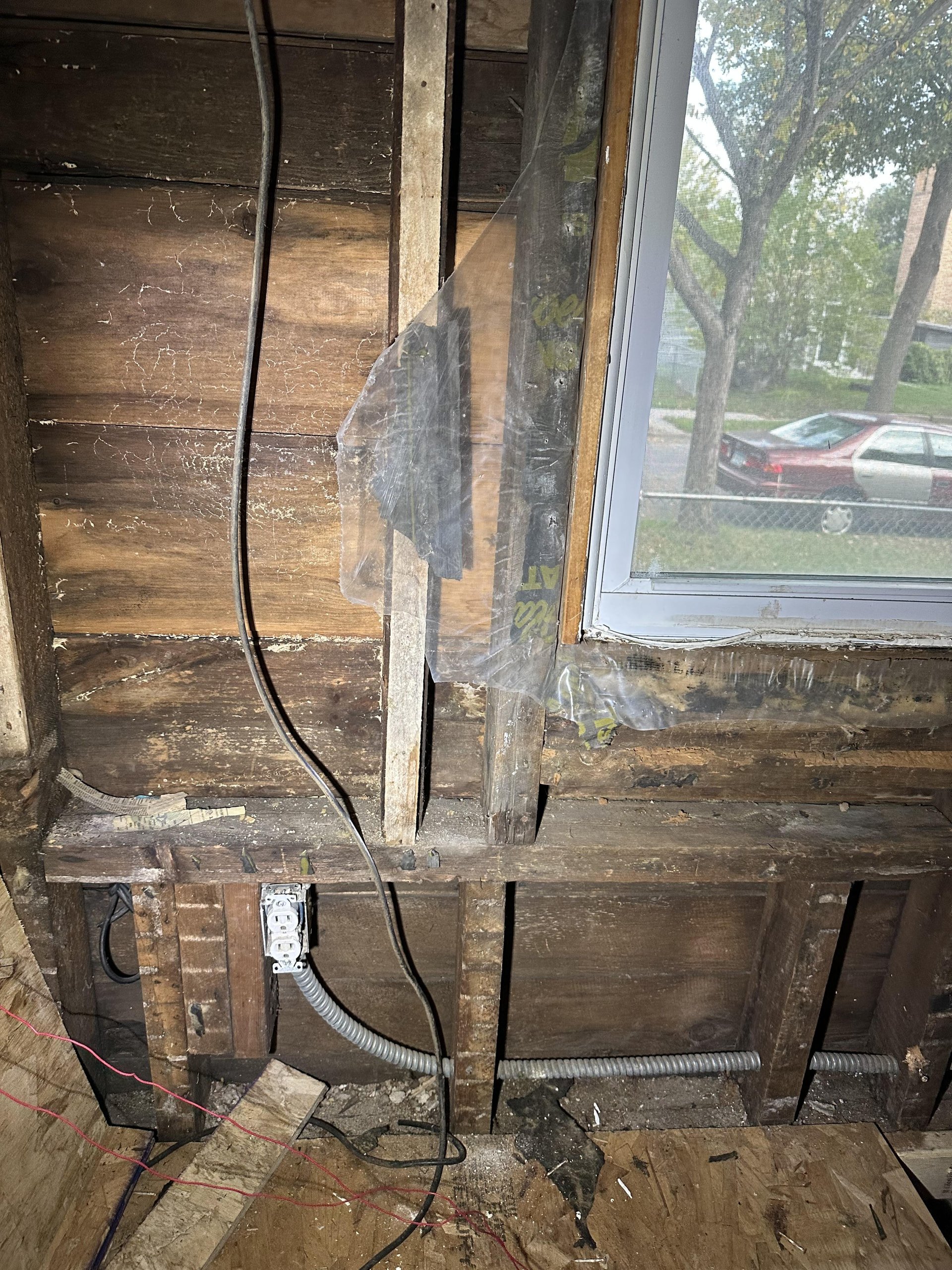

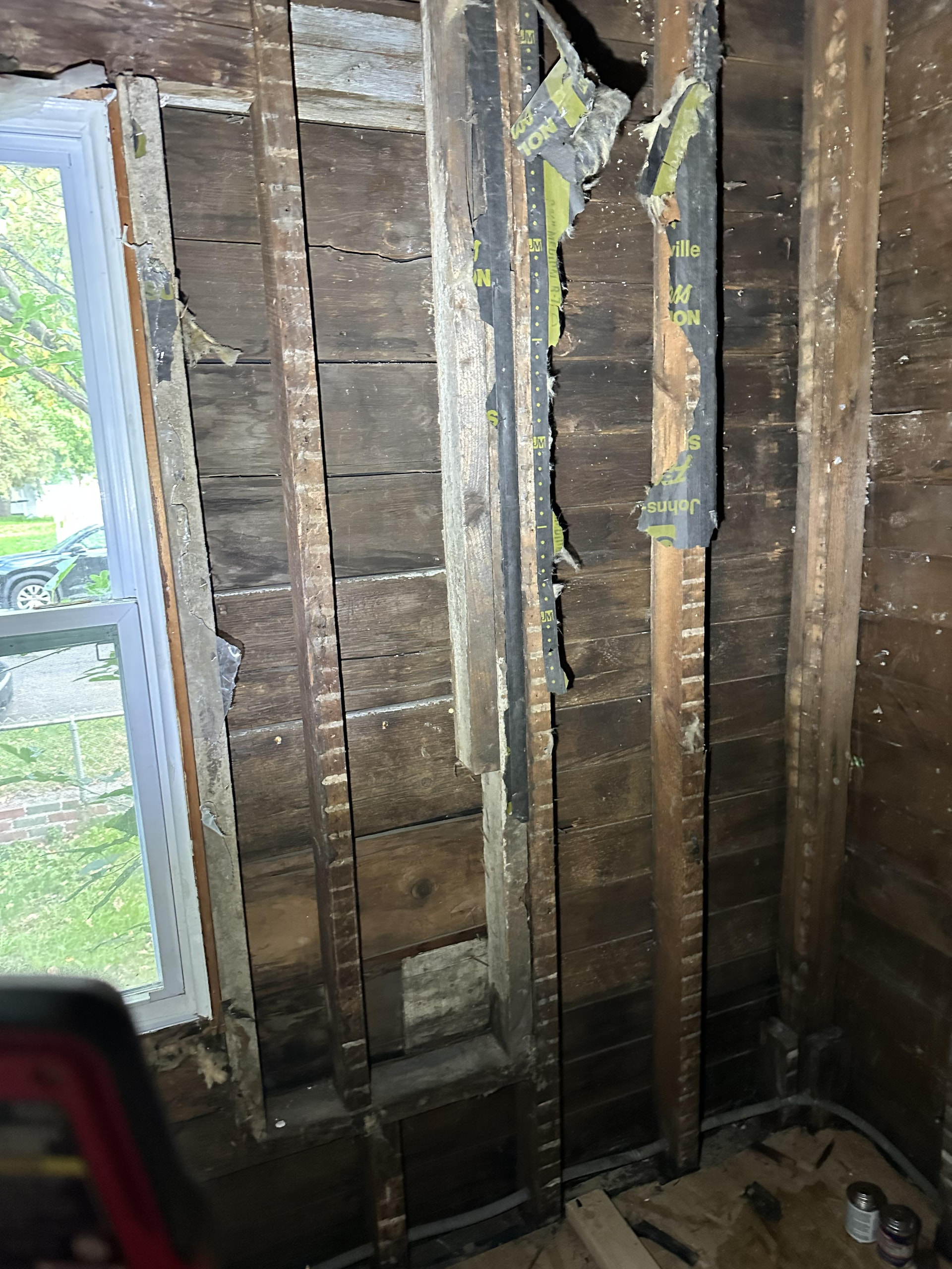

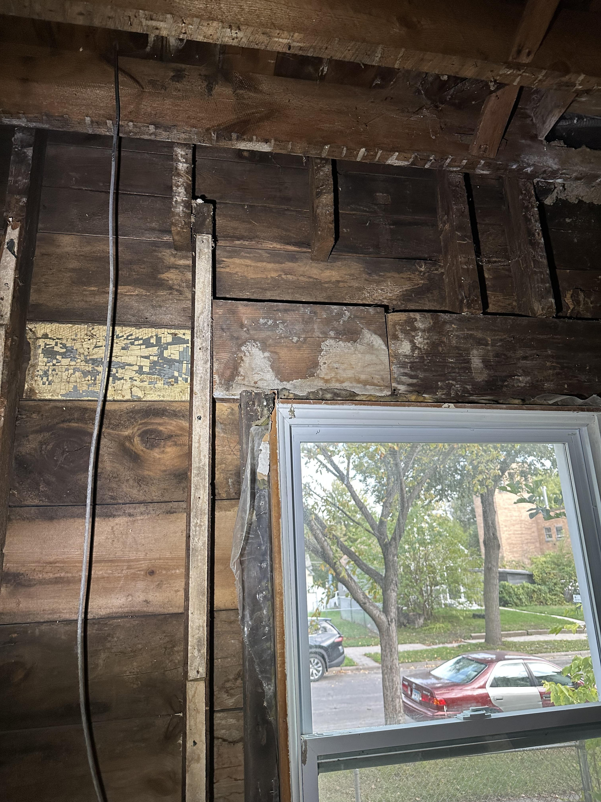

В прошлую пятницу ко мне заходил инженер-конструктор — и, мягко говоря, был в шоке. Дом двухэтажный, 1885 года постройки, с каркасом типа «баллун» (balloon framing). Увидев такое, он только и смог спросить: «Что это вообще за конструкция?!» По его словам, это торцевая стена (фронтонная часть), которая всё ещё несёт определённую нагрузку. Однако его озадачило, что некоторые стойки над перемычками (ригелями) оказались подрезаны, а часть стоек в стене просто болтается или вовсе не закреплена. Речь идёт о главной спальне на первом этаже. Как бы вы поступили в такой ситуации? Есть какие-нибудь соображения? Буду очень признателен, если кто-то сможет поделиться чертежами или схемами того, как правильно переделать этот каркас.
