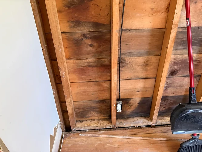

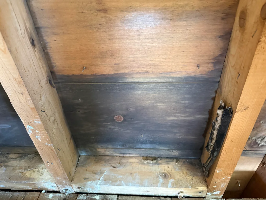

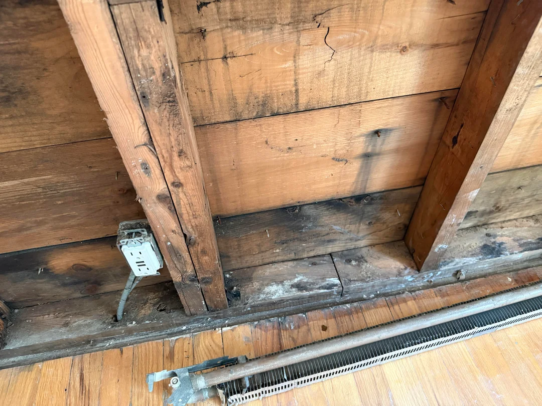

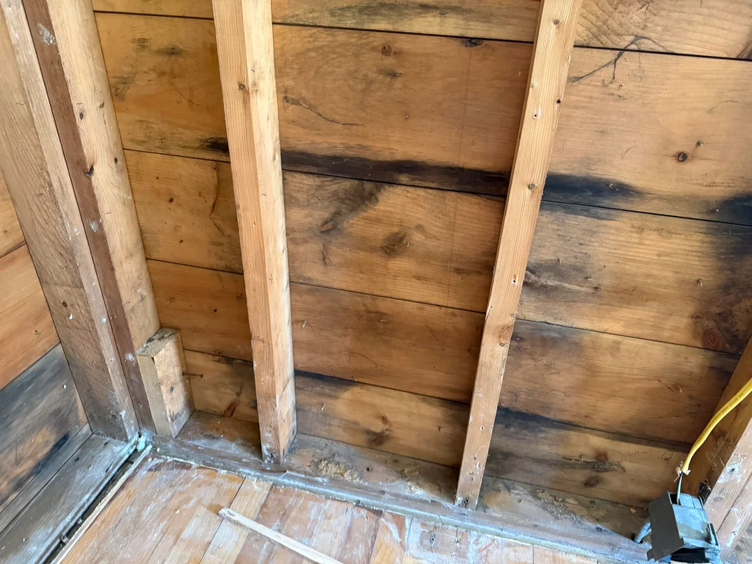

Разобрали стену каркасного дома, которому почти 100 лет
При установке новых окон я обнаружил, что утеплитель в комнате был из бальзамической ваты 1940-х годов. Я его полностью демонтировал и собираюсь заменить на Rockwall и пароизоляционную пленку Smart. За ним — вагонка, также из вагонки 1940-х годов, с рубероидом и, наконец, виниловым сайдингом. На деревянной вагонке есть какие-то пятна. Я не думаю, что это плесень, но жена обеспокоена. Все сухо, поэтому я предполагаю, что пятна — от прошлых протечек, которые были устранены как минимум несколько лет назад. Влага отсутствует. Мой вопрос: нужно ли что-то делать, если это плесень, или можно просто положить сверху Rockwall, а затем пароизоляционную пленку, и это изолирует плесень, и пока останется сухо, проблем не будет?
