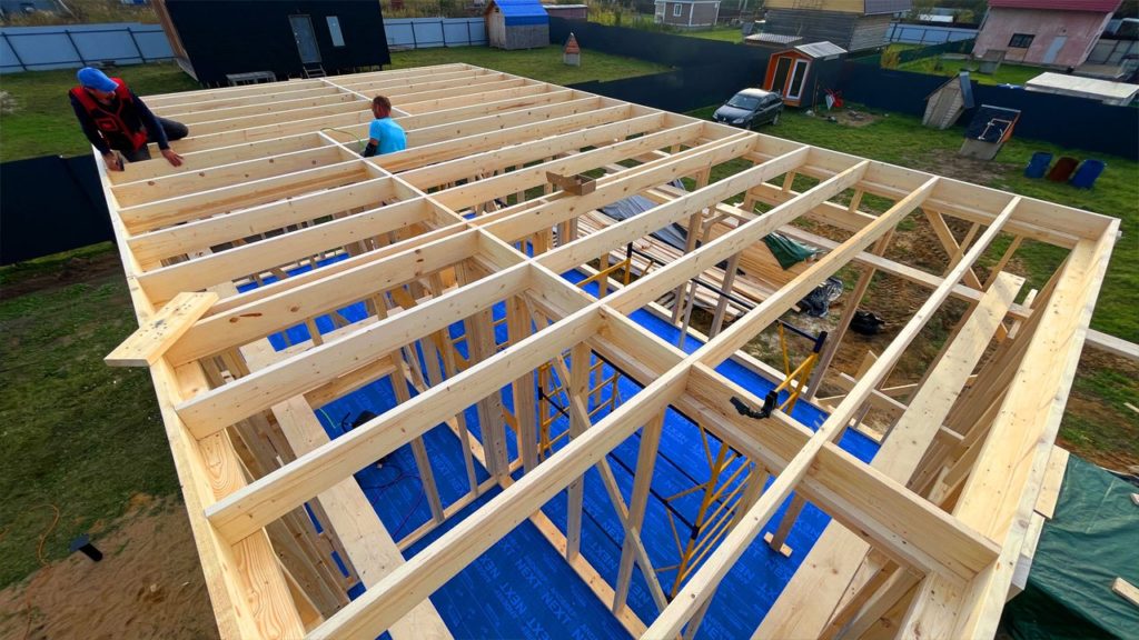

Последнее время в роликах с каркасных строек обратил внимание но то, что некоторые строители покрывают сформированную платформу подкладочным ковром для мягкой черепицы. И это покрытие не временное, оно остается на всю жизнь дома. На него же ставят внутренние перегородки, кладут финишное покрытие и т.д.
