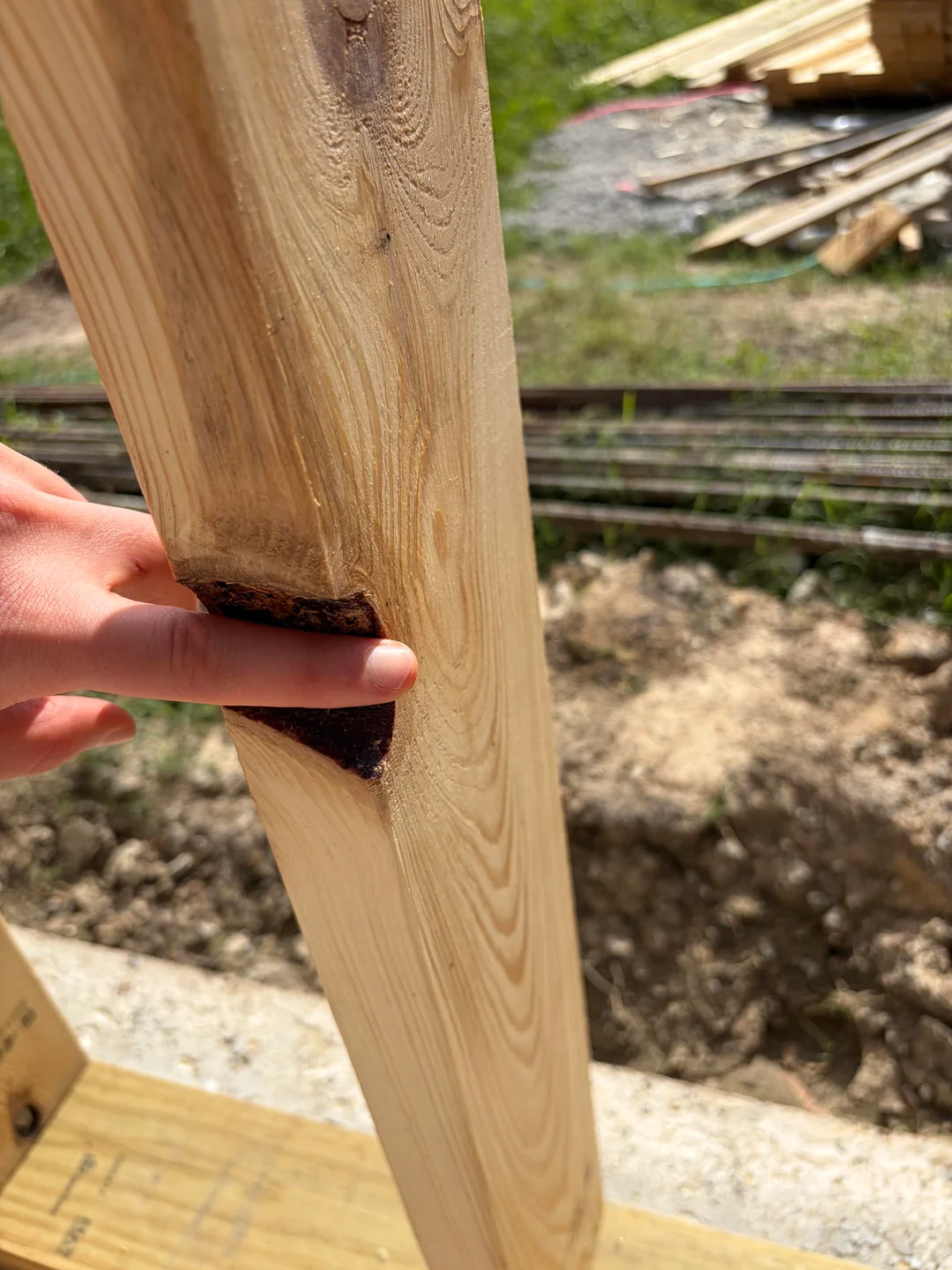

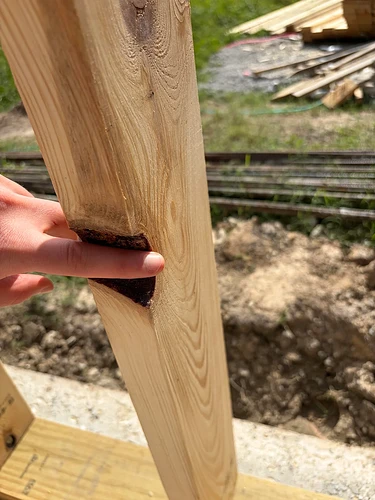

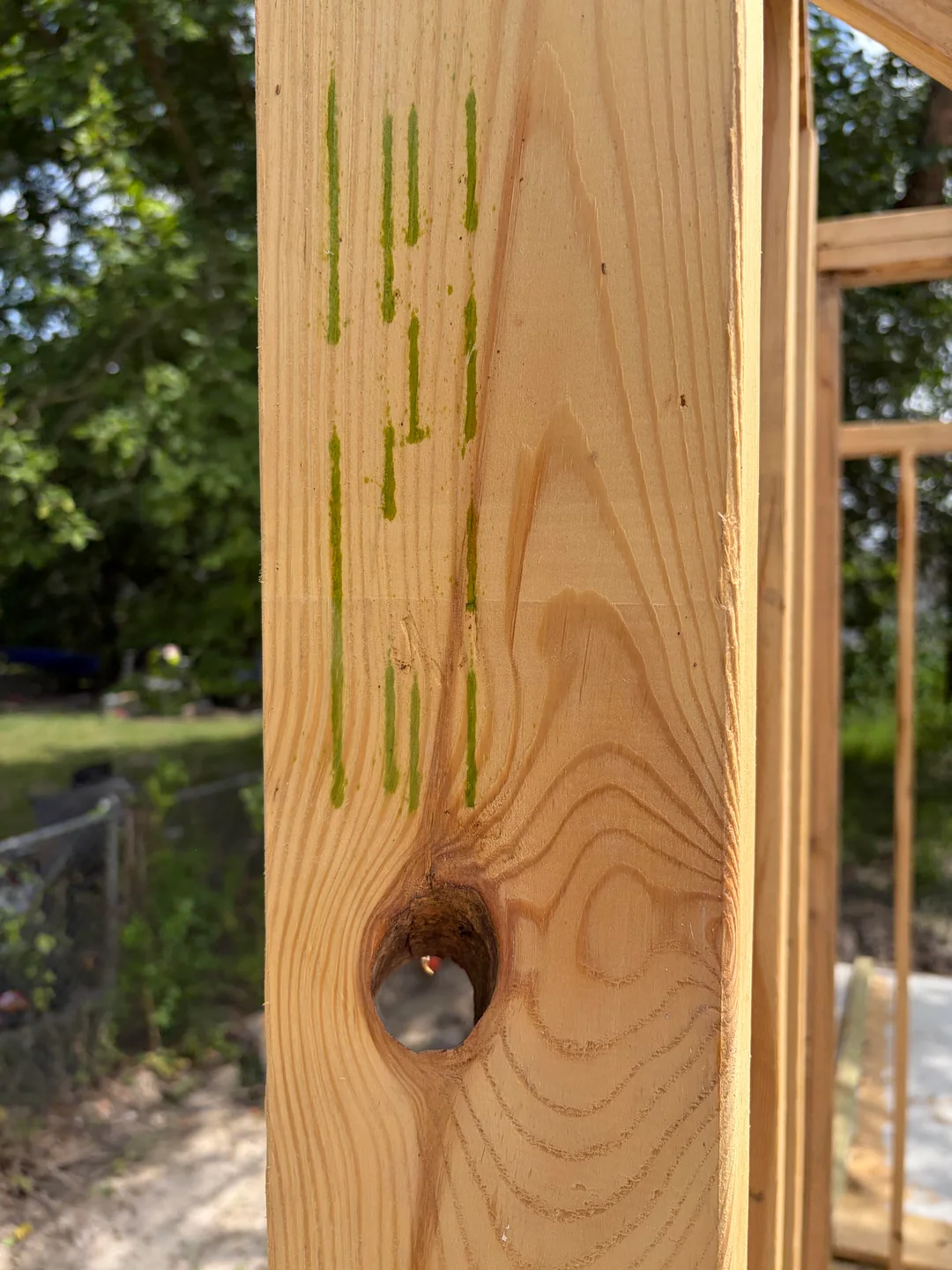

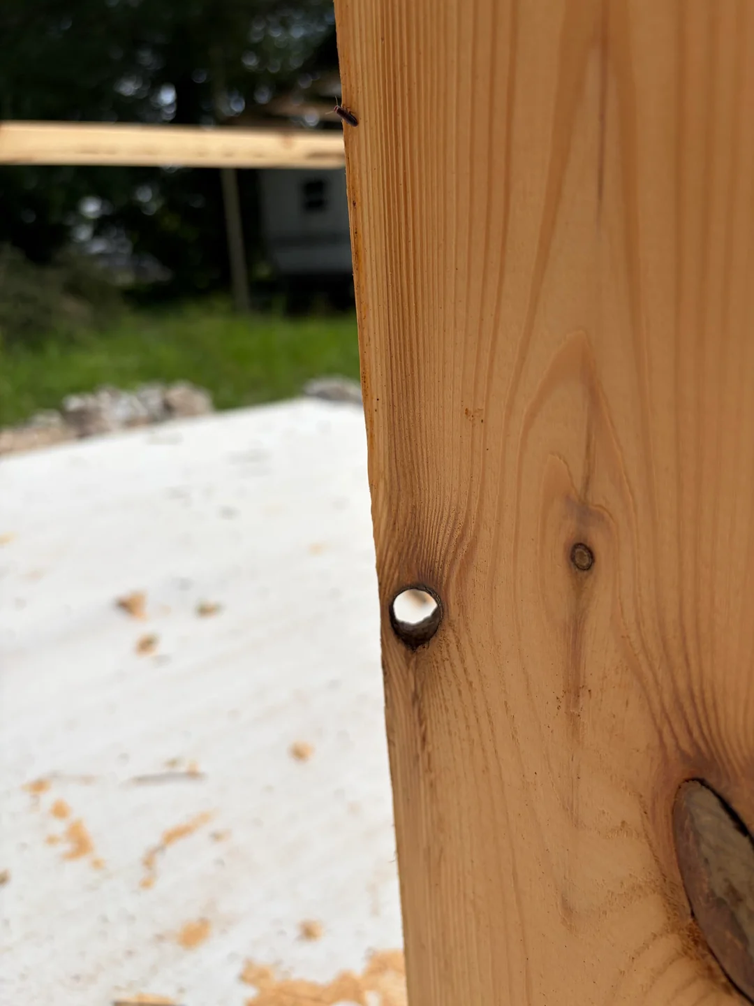

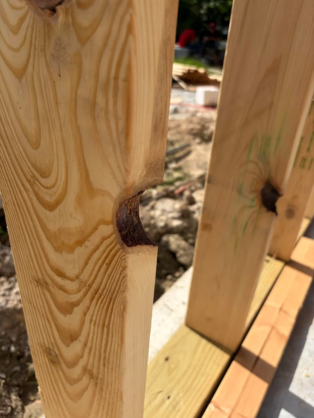

Можно ли такую доску использовать при строительстве?
Как думаете можно ли использовать доску как на фото ниже для строительства каркасного дома? Оказывается вполне.

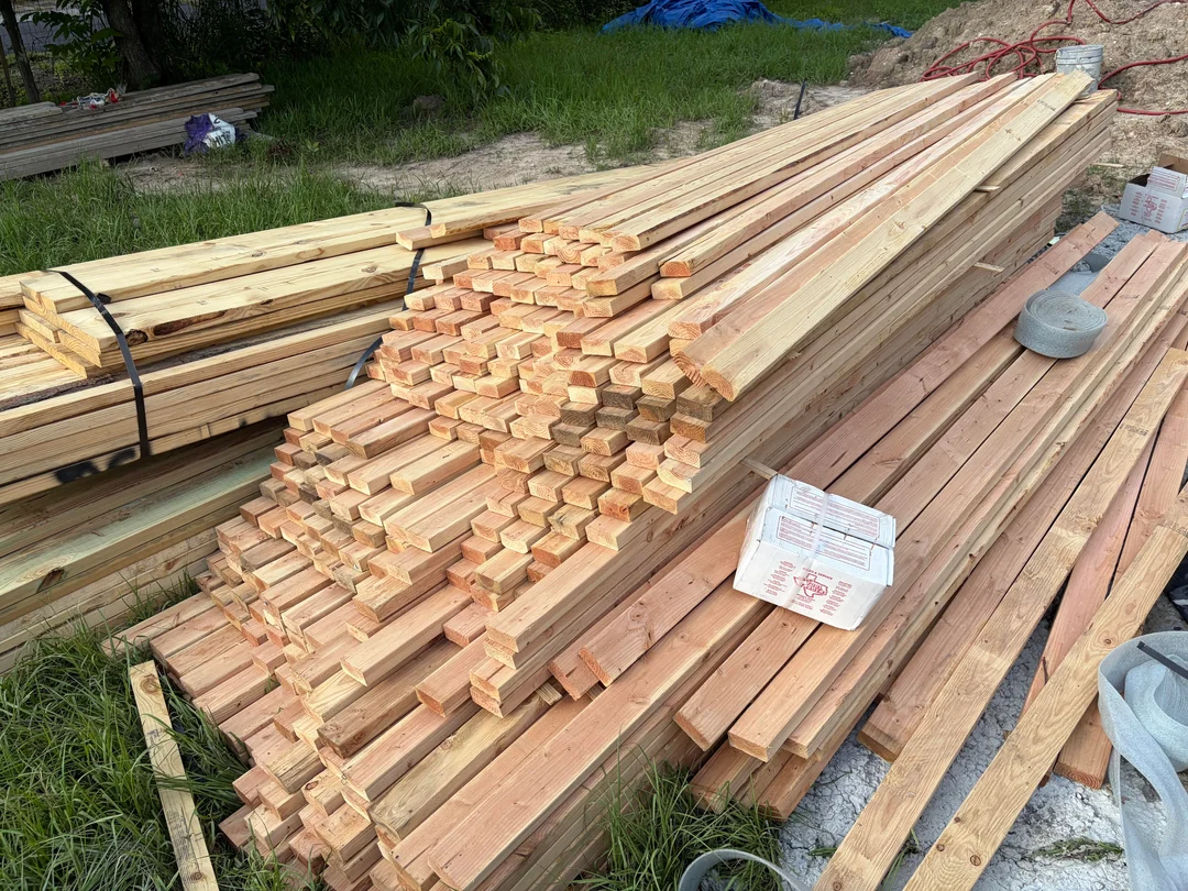

По мере работы отбирайте самые проблемные участки… не каждую доску используйте на полную длину. Работайте с умом и учитывайте планировку помещения. Стены, на которые будут устанавливаться шкафы, должны быть из древесины высокого качества. Стены, которые представляют собой просто основу из гипсокартона, могут выдержать множество дефектов древесины.
Ещё в инженерном вузе меня учили, что из-за того, что древесина — это природный продукт с огромным разнообразием, конструкции каркасов часто проектируются с запасом прочности. Например, в домах используется примерно 10% (насколько я помню) от несущей способности пиломатериалов. Так что да, это нормально.
