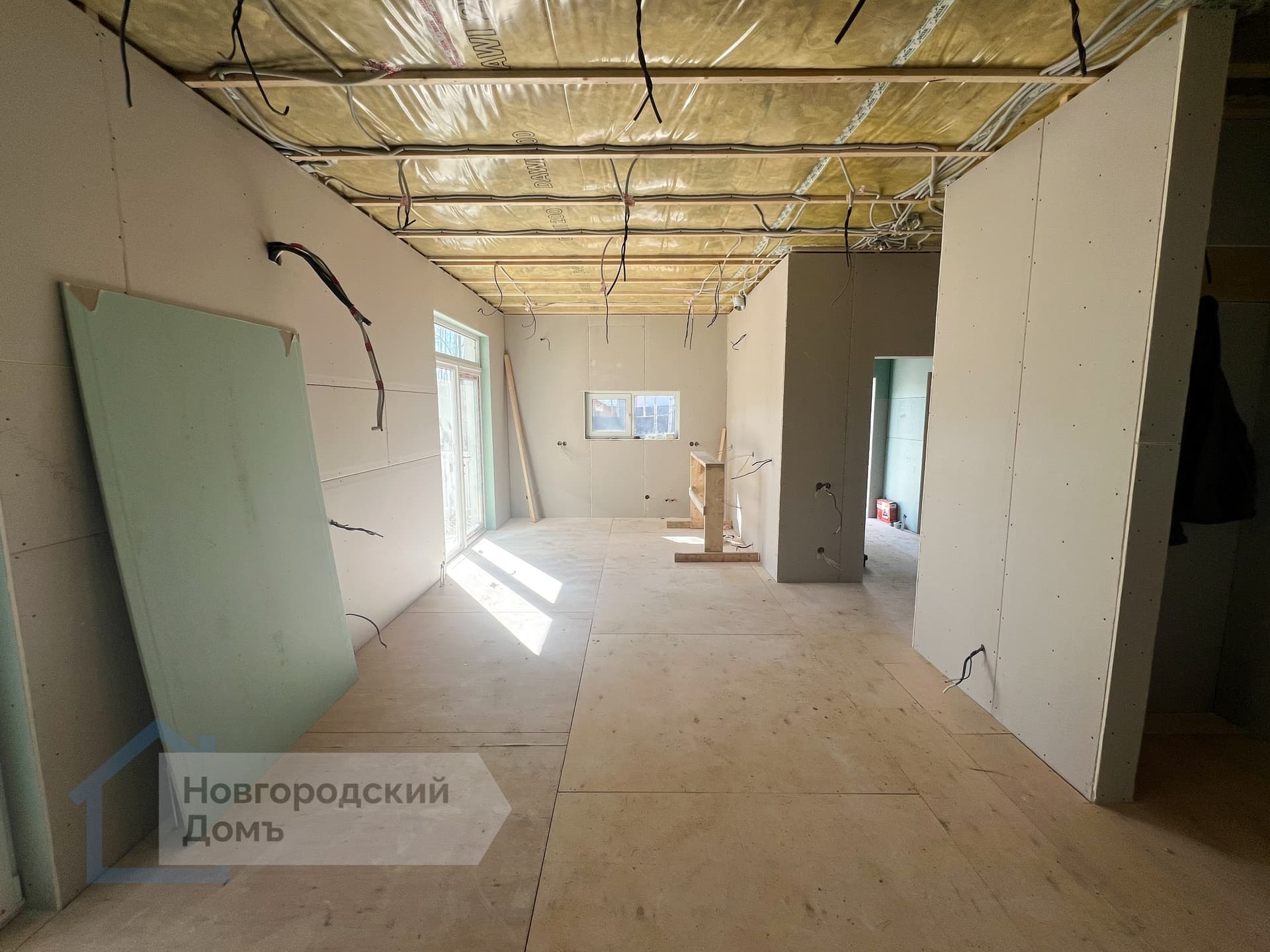

Зашивка гипроком внутренних стен карнкасного дома - один из вариантов черновой отделки. А что потом по гипроку? Что угодно. Обои, краска, шпатлевка и т.д. и т.п.
Если каркас стен выполнен из качественного дерева (есть плоскость, дерево сухое) - то монтировать листы гипсокартона можно прямо по дереву, без применения профилей.

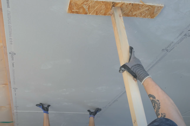

Приспособа для поддержки листа:

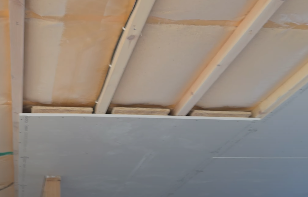

Закладные из ОСП для фиксации стыков листов:

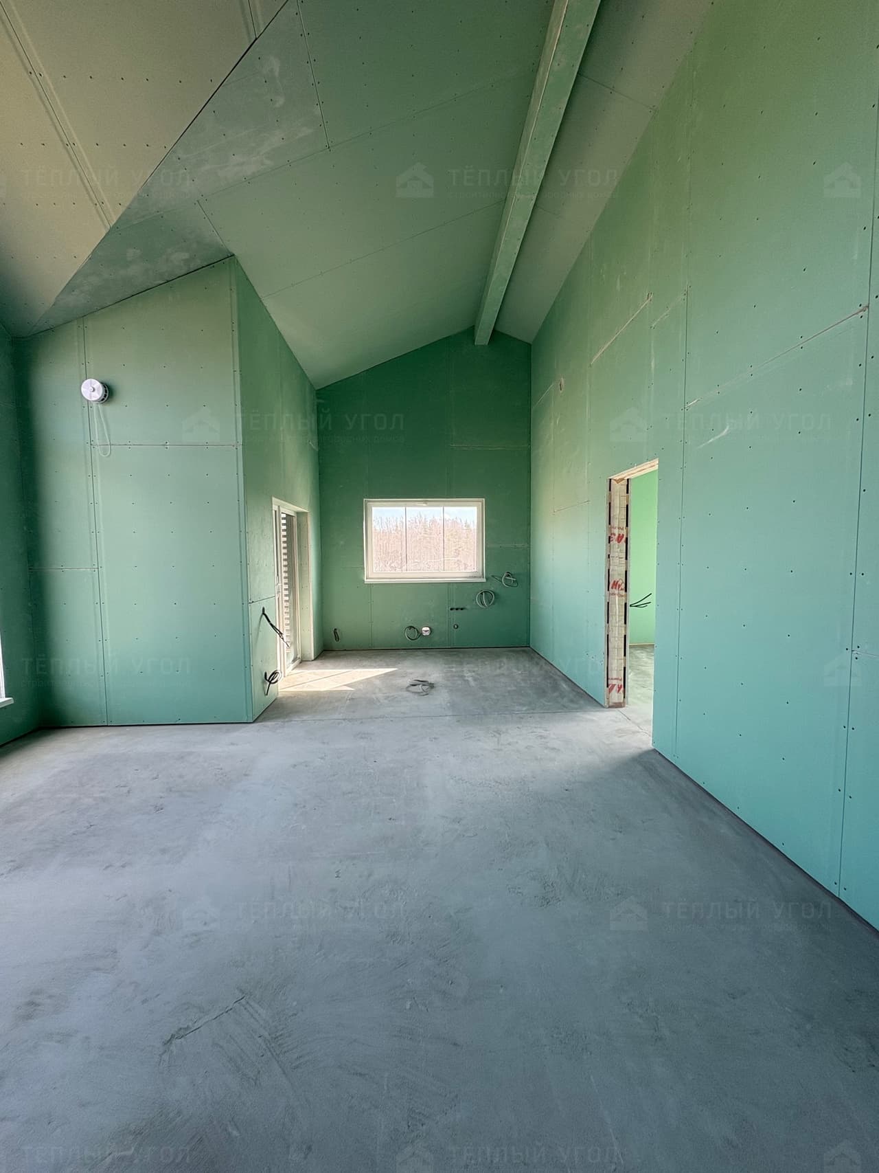

Внутренняя часть каркасного дома полностью зашитая гипсокартоном может выглядеть примерно вот так:
Разводку электрики делают под гипсокартоном. Там же можно сделать дополнительный слой утепления.
