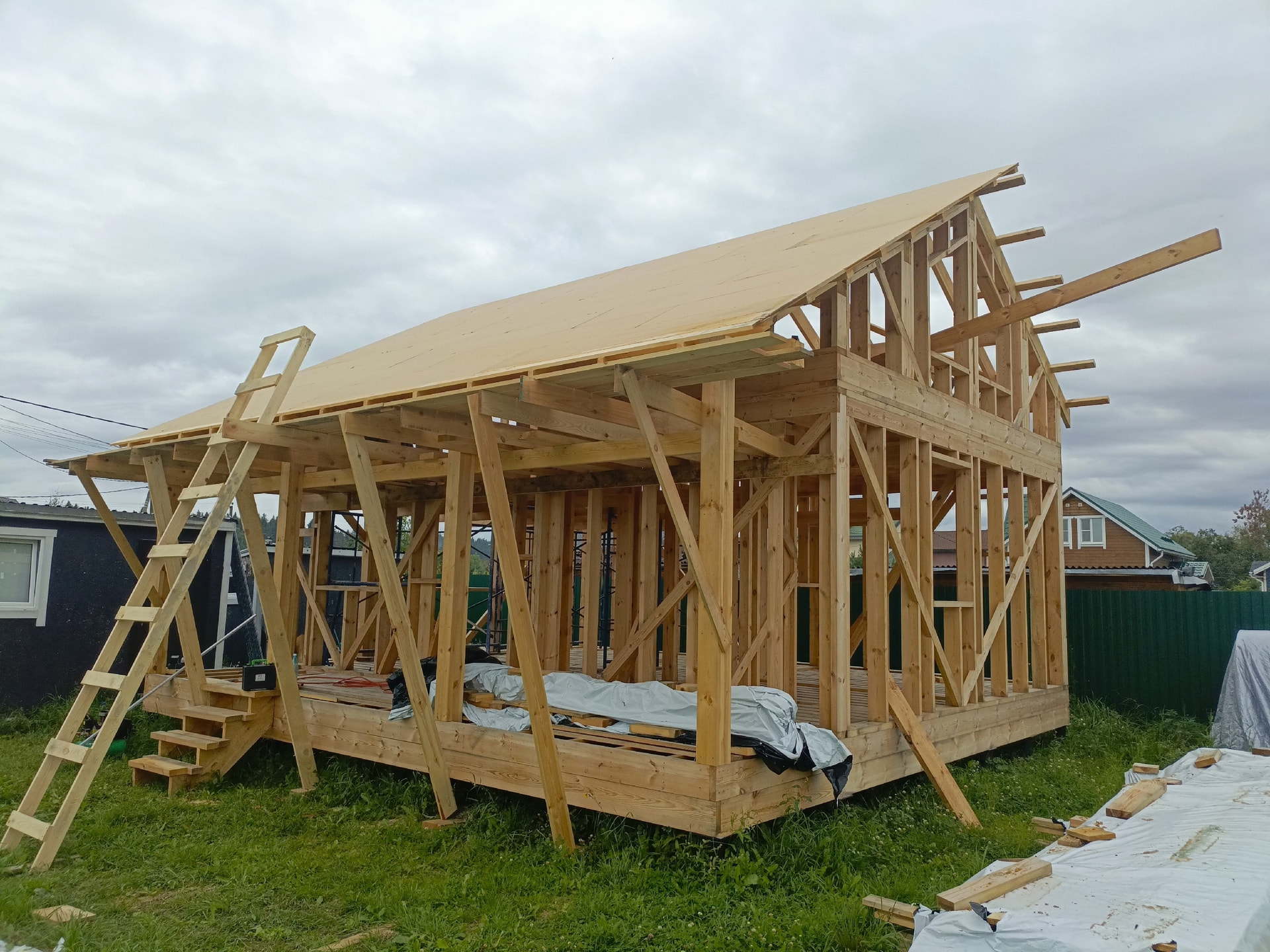

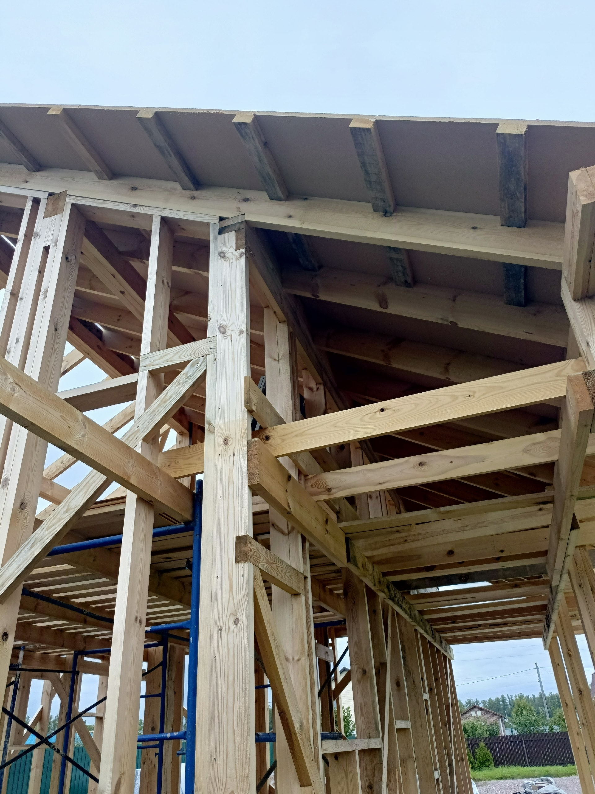

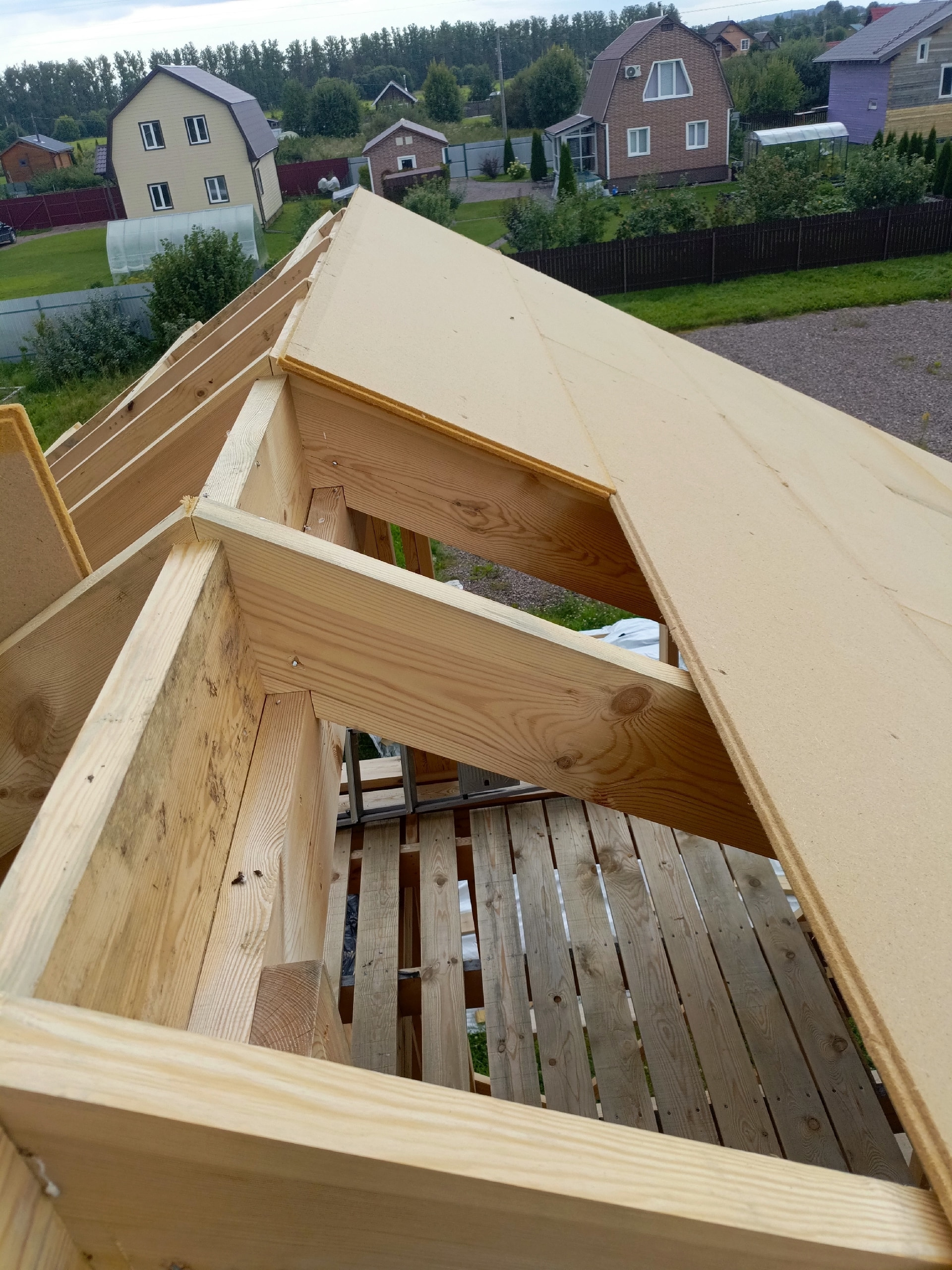

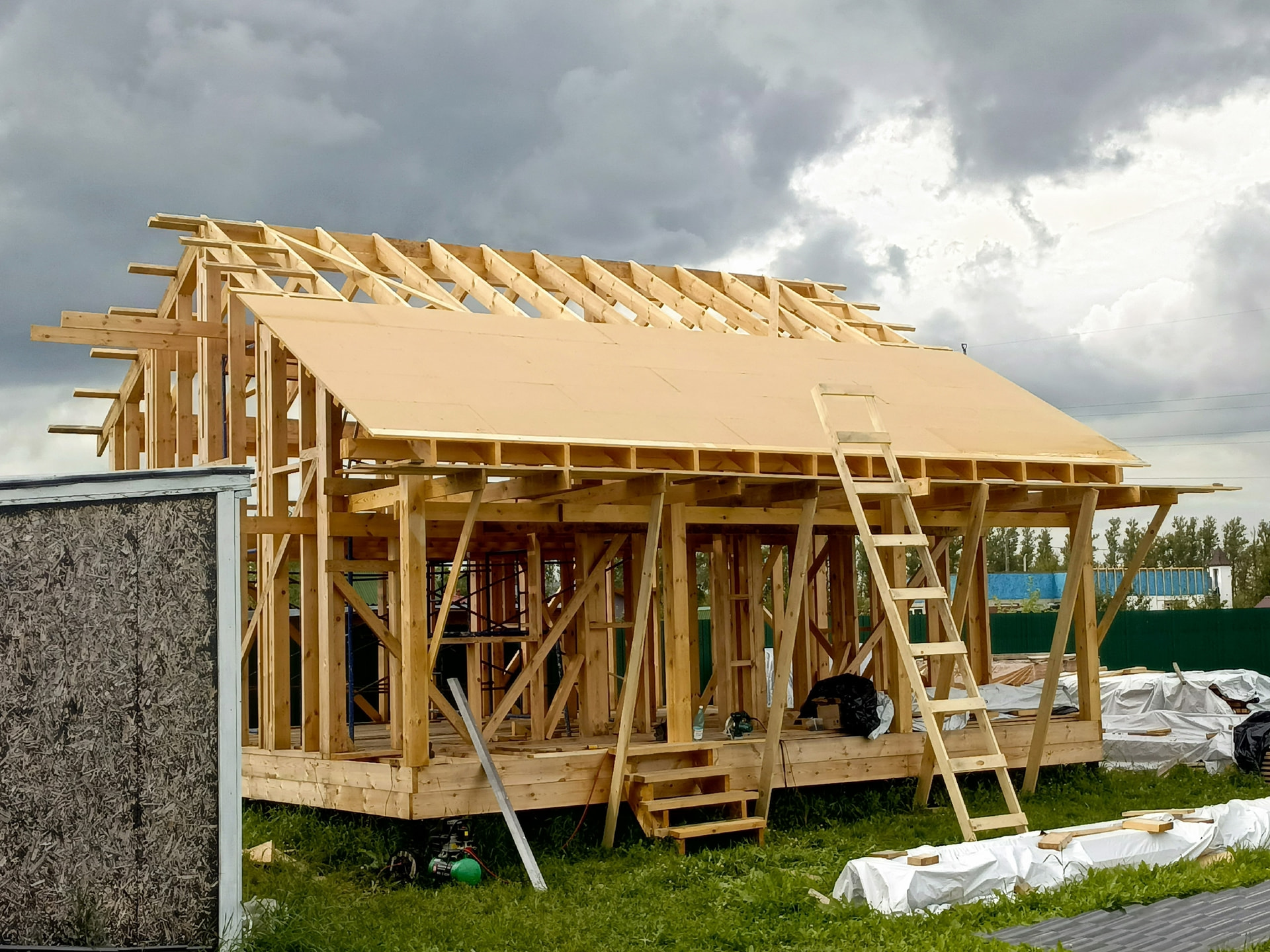

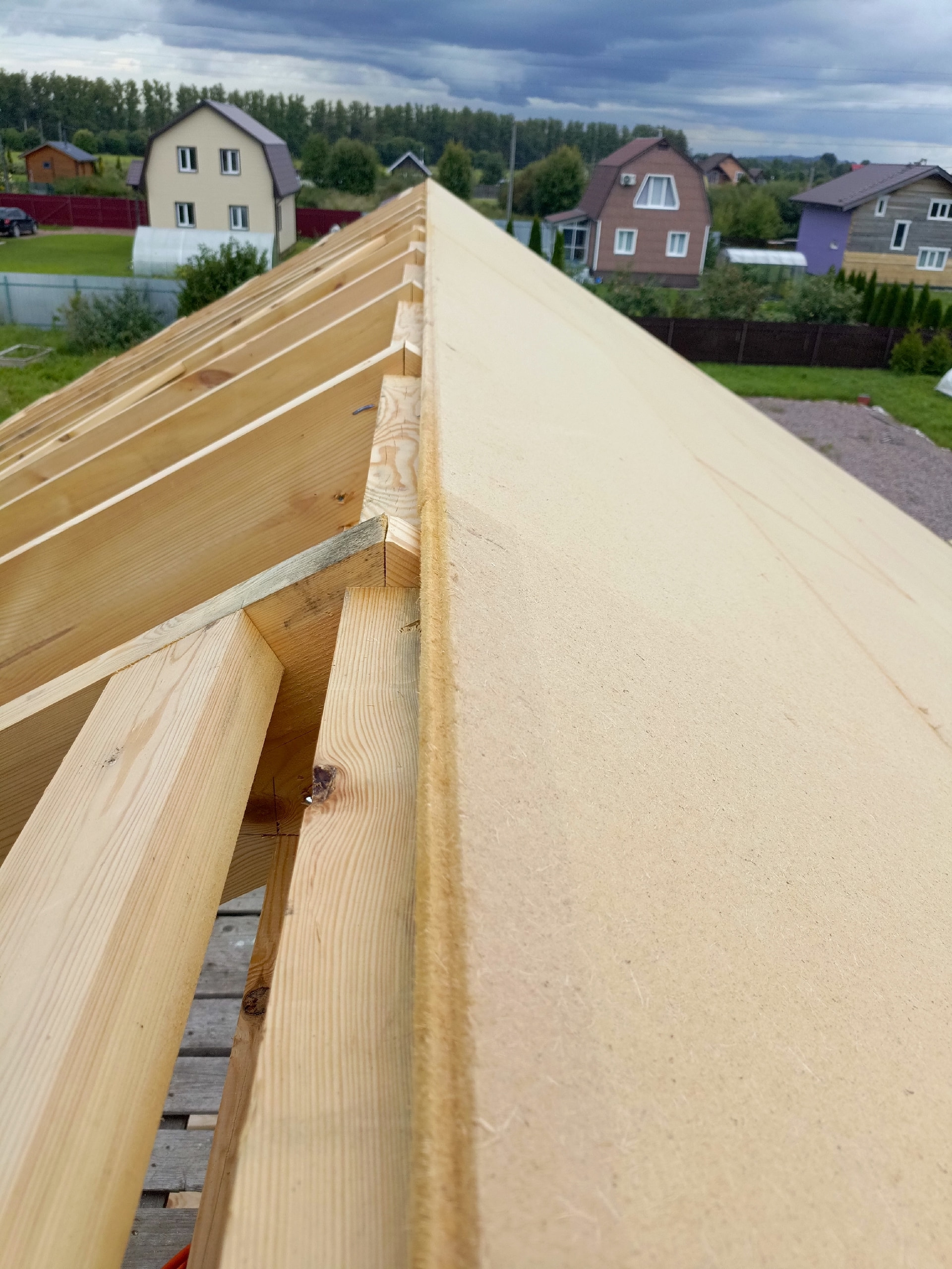

Белтермо можно использовать и на кровле. На фото утепление мансарды. По стропилам уложены плиты белтермно, далее будет стандартный каркасный пирог.

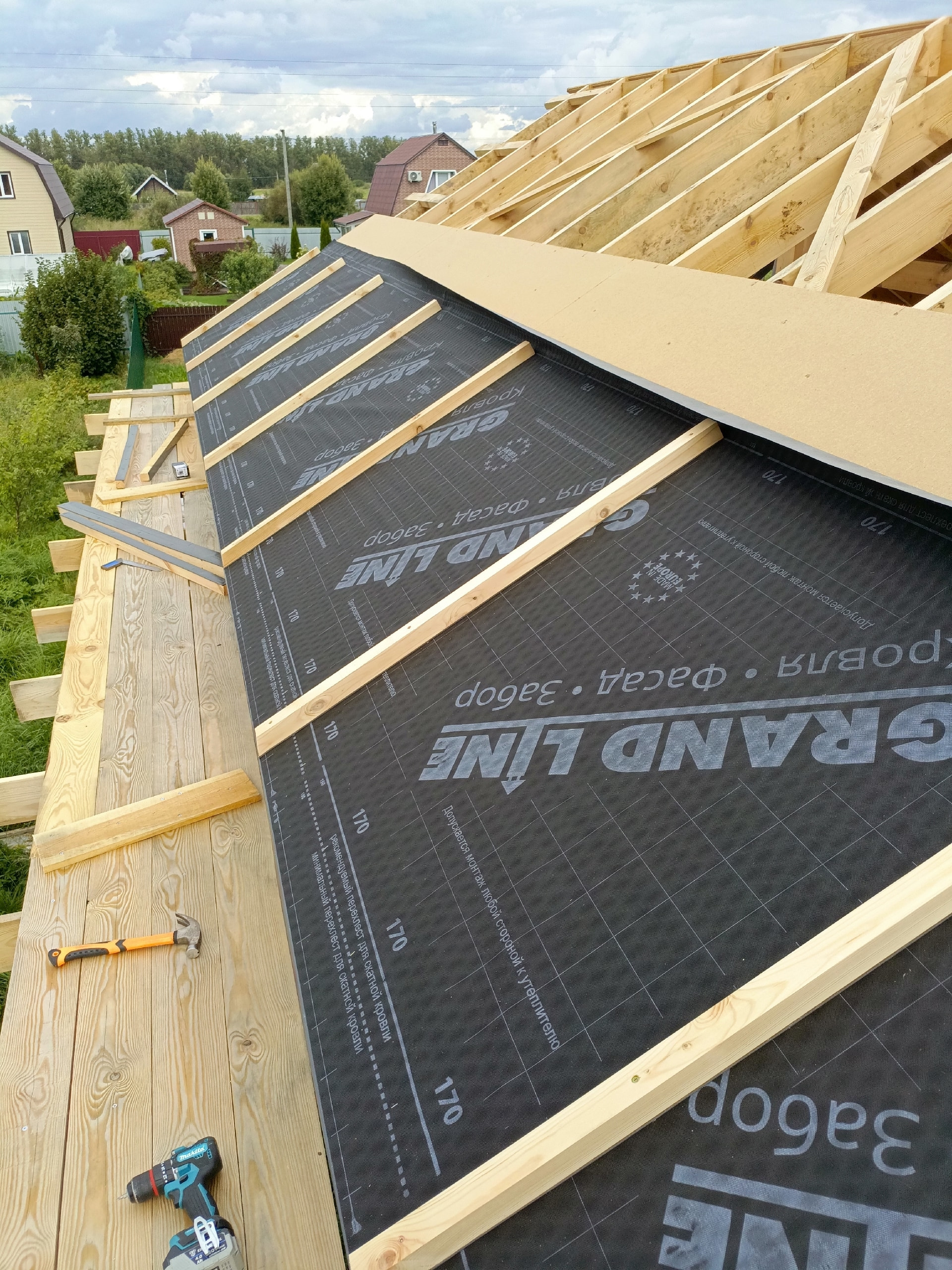

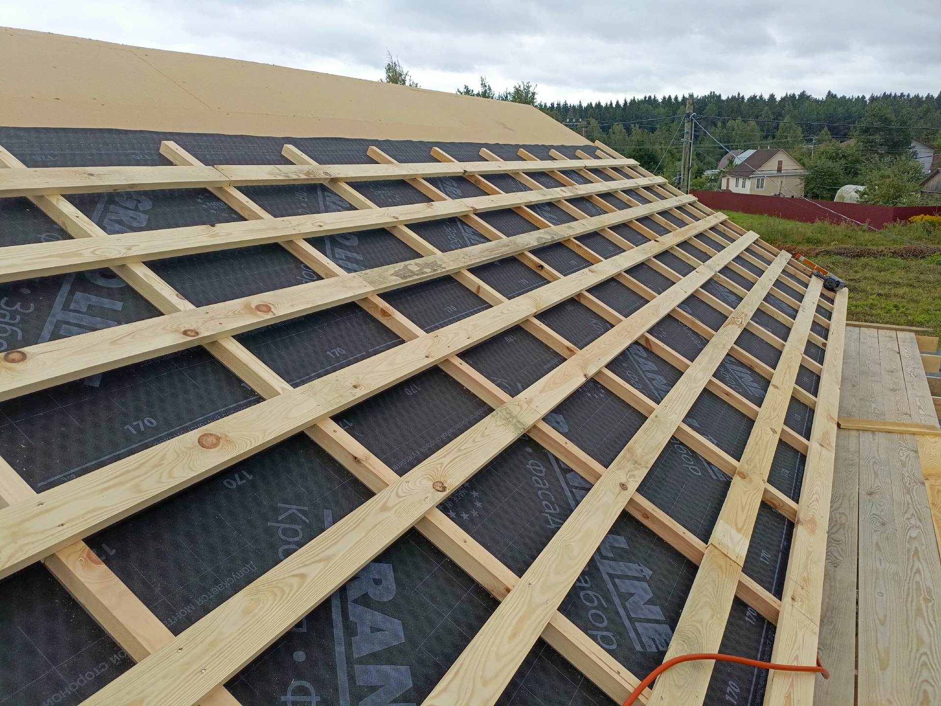

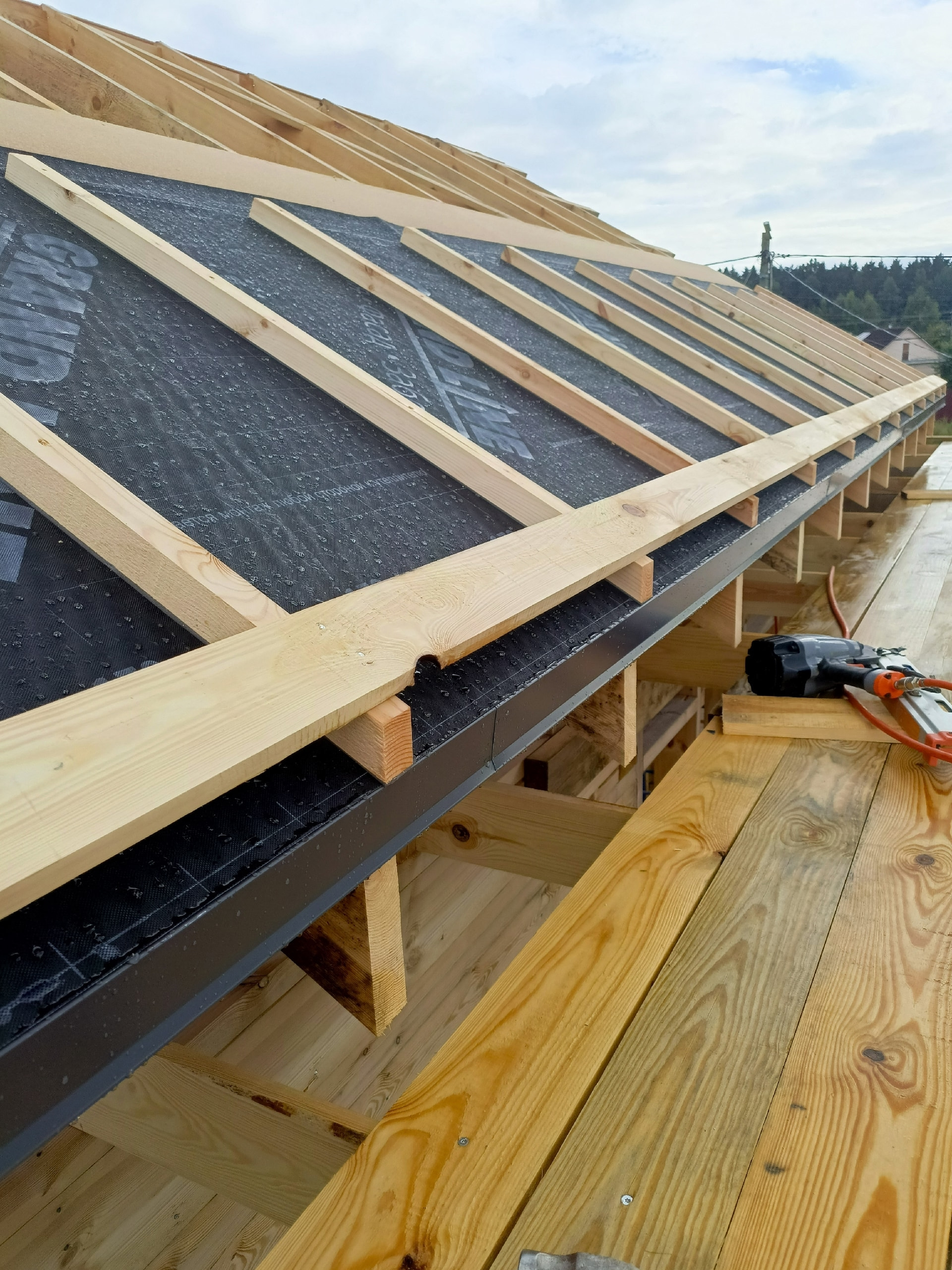

Сверху плиты закрываются ВВЗ:
